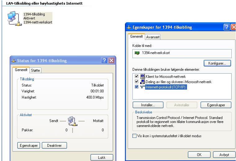

Bergmo Skrevet 8. september 2006 Skrevet 8. september 2006 Generell info: 2x Maskiner 1x Adsl Linje 1x SMC7004VBR router 1x speedtouch modem Selve problemet: Helt siden jeg formaterte har maskinen nektet å komme på nett det funker helt fint på den andre maskinen i huset. har sånn egentlig rent lite knowledge når det kommer til sånt så har prøvd å samle sammen litt av nettverks-kort egenskapene å lagt som vedlegg i tilfelle det kan hjelpe , den har vært uten nett i over 1 måned nå så hvis dere har noen idéer om hva som kan gjøres etc. blir jeg veldig glad
Thore Skrevet 8. september 2006 Skrevet 8. september 2006 Hei prøv og installer alle driverene som ligger på CD'en som fulgte hovedkortet den "nettverks enheten" du prøver og koble deg på nett med er firewire enhet og det er litt "vondt" og finne nettverket med den. Lykke til Thore
Bergmo Skrevet 8. september 2006 Forfatter Skrevet 8. september 2006 (endret) Hei prøv og installer alle driverene som ligger på CD'en som fulgte hovedkortetden "nettverks enheten" du prøver og koble deg på nett med er firewire enhet og det er litt "vondt" og finne nettverket med den. Lykke til Thore 6825191[/snapback] Allerede installert de nye driverne, men desverre uten hell når det kommer til det du sa om nettverks-enheten jeg bruker , vil jeg gjerne ha dypere forklaring Endret 8. september 2006 av Bergmo
Melkekartong Skrevet 8. september 2006 Skrevet 8. september 2006 Altså, du har en firewireport på PCen din, ikke sant? Disse firewireportene kan brukes til nettverk, og du har derfor også automatisk noe som heter 1394-tilkobling i tilfelle det blir aktuelt å bruke denne. Som regel pleier "vanlige" nettverkstilkoblinger å hete "Lokal Tilkobling", med mindre du gir de nytt navn.. Hva slags PC har du?
Bergmo Skrevet 8. september 2006 Forfatter Skrevet 8. september 2006 Altså, du har en firewireport på PCen din, ikke sant? Disse firewireportene kan brukes til nettverk, og du har derfor også automatisk noe som heter 1394-tilkobling i tilfelle det blir aktuelt å bruke denne. Som regel pleier "vanlige" nettverkstilkoblinger å hete "Lokal Tilkobling", med mindre du gir de nytt navn.. Hva slags PC har du? 6825347[/snapback] Bygget selv på komplett , de delene som er viktigst når det kommer til dette er vel: AMD Athlon Xp3000+ 2. 167 GHz Abit AN7 Hovedkort
tormoddf Skrevet 8. september 2006 Skrevet 8. september 2006 Siden bare "1394-tilkoblingen" kommer opp i listen over nettverksadaptere, betyr det mest sannsynlig at driverne til nettverkskortet ditt ikke er installert. 1394-tilkobling er ikke et vanlig nettverkskort, så det er ikke denne du skal bruke. Er nettverskortet integrert på hovedkort? I så fall må du finne LAN-drivere til Abit AN7 og installere disse. Dersom det er et separat kort må du finne drivere til dette.
nex0r Skrevet 9. september 2006 Skrevet 9. september 2006 Bygget selv på komplett , de delene som er viktigst når det kommer til dette er vel: AMD Athlon Xp3000+ 2. 167 GHz Abit AN7 Hovedkort Last ned nForce driverne fra Nvidia du, så skal det nok bli sving på sakene.
