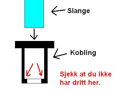

Siden settet er brukt, bør du prøve å rense tilkoblingen med en q-tip (se tegning). Du bør også være veldig nøye med å kutte slangen så du ikke får hakk.
