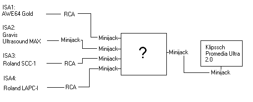

Spaz Skrevet 4. september 2006 Skrevet 4. september 2006 (endret) Jeg har bygd en PC til gamle Win9x/DOS spill som har følgende lydkonfigurasjon: AWE64 Gold Gravis Ultrasound Max Roland SCC-1 Roland LAPC-I Høytalerene jeg vil koble til er ett sett Klipsch Promedia Ultra 2.0. Vet ikke helt hva jeg trenger for å kunne få til dette. finnes det en enkel enhet med fire minijack inputs og en minijack output? Se vedlegg for illustrasjon over oppsett Sound_Setup.bmp Endret 4. september 2006 av Spaz

Spaz Skrevet 4. september 2006 Forfatter Skrevet 4. september 2006 (endret) Best med noe som takler fire kanaler på en gang ja, men det burde også holde med noe som takler to kanaler på en gang. Ingen spill jeg har kommet over som har mulighet for å bruke mer enn to lydkort samtidig. Er nok en type mikser jeg trenger ja Endret 4. september 2006 av Spaz

Spaz Skrevet 4. september 2006 Forfatter Skrevet 4. september 2006 Best med noe som takler fire kanaler på en gang ja, men det burde også holde med noe som takler to kanaler på en gang. Ingen spill jeg har kommet over som har mulighet for å bruke mer enn to lydkort samtidig. Er nok en type mikser jeg trenger ja 6799879[/snapback] Ser ut som om det rimligste er en Behringer 502 Jeg gjorde et kjapt søk etter linjemiksere (som burde være billigere) men de er stort sett i proffutførelse med ditto priser.... Hvis du vil ha opp alle lydkortene samtidig, så må du opp på en 1002 Jeg tror begge disse har phono + stor jack inn og ut, så du trenger noen overganger i hvert fall for minijackene dine. Edit: Fant BehringerMX 400, firekanals linjemixer til ca 200 kr, men jeg lurer på om den er mono... NB, jeg garanterer ikke at de butikkene jeg viser til har de beste tilbudene på ting, det er litt halvtilfeldige valg. Lykke til! M. 6799934[/snapback] Interessant. Ser ut til man er på rett spor nå. Har ikke så mye kunnskap om dette. Stor jack inn og ut? Hva er dette?
