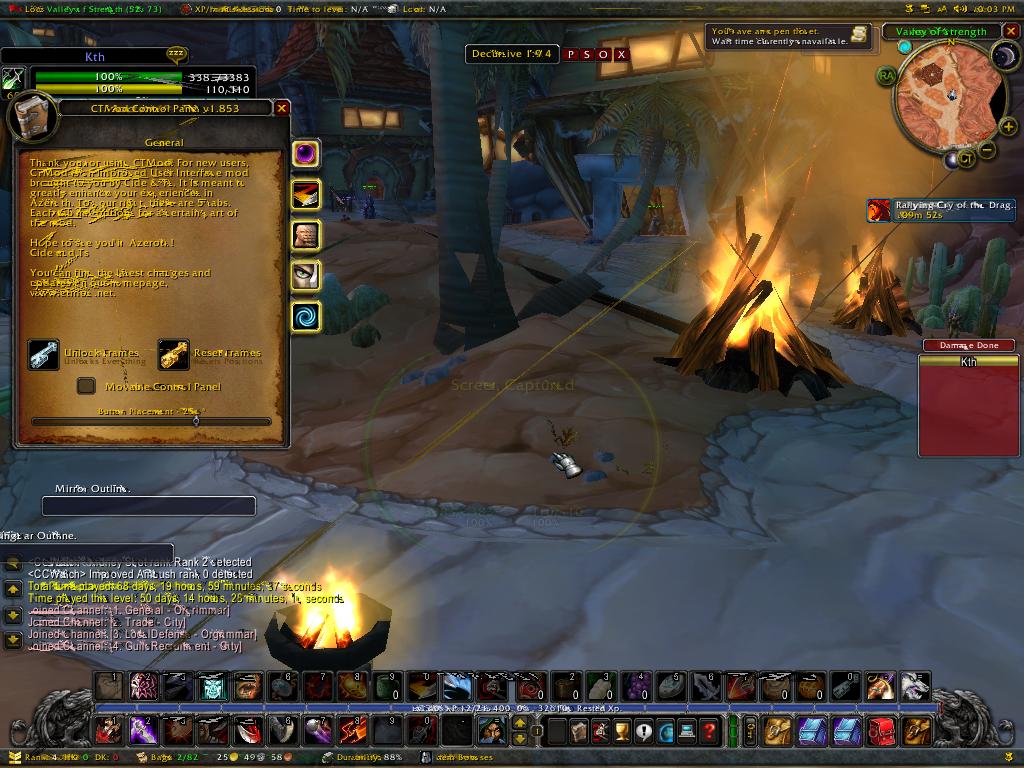

Hei. Jeg har kjøpt et nvidia 6800gt kort. Jeg har installert nvidia omega driver og alt som er. I spill er det slike streker som følger grafikkens bevegelser.
her er et eksempel fra WoW:

Hei. Jeg har kjøpt et nvidia 6800 ultra kort. Jeg har installert nvidia omega driver og alt som er. I spill er det slike streker som følger grafikkens bevegelser.
Hva er galt ? Hjelp meg!
Endret av Uns33n
Ser ut til at kortet går varmt, etter min mening. Begge to.
Sjekk temp, som de skrev over her.
Problemet kan være:
Mye støv i kjøleren til kortet,
Sårlig luftgjennomstrømning i kabinett,
Dårlig festet kjøler
Feil på kjøler eller Selve kortet.

på mitt ?
Mitt skjermkort (6800NU) er klokket en del, og hvis det blir for varmt, får jeg akkurat slike streker i BF2 spesielt. Artifacts heter det.
6811001[/snapback]
forslag til rens ?
