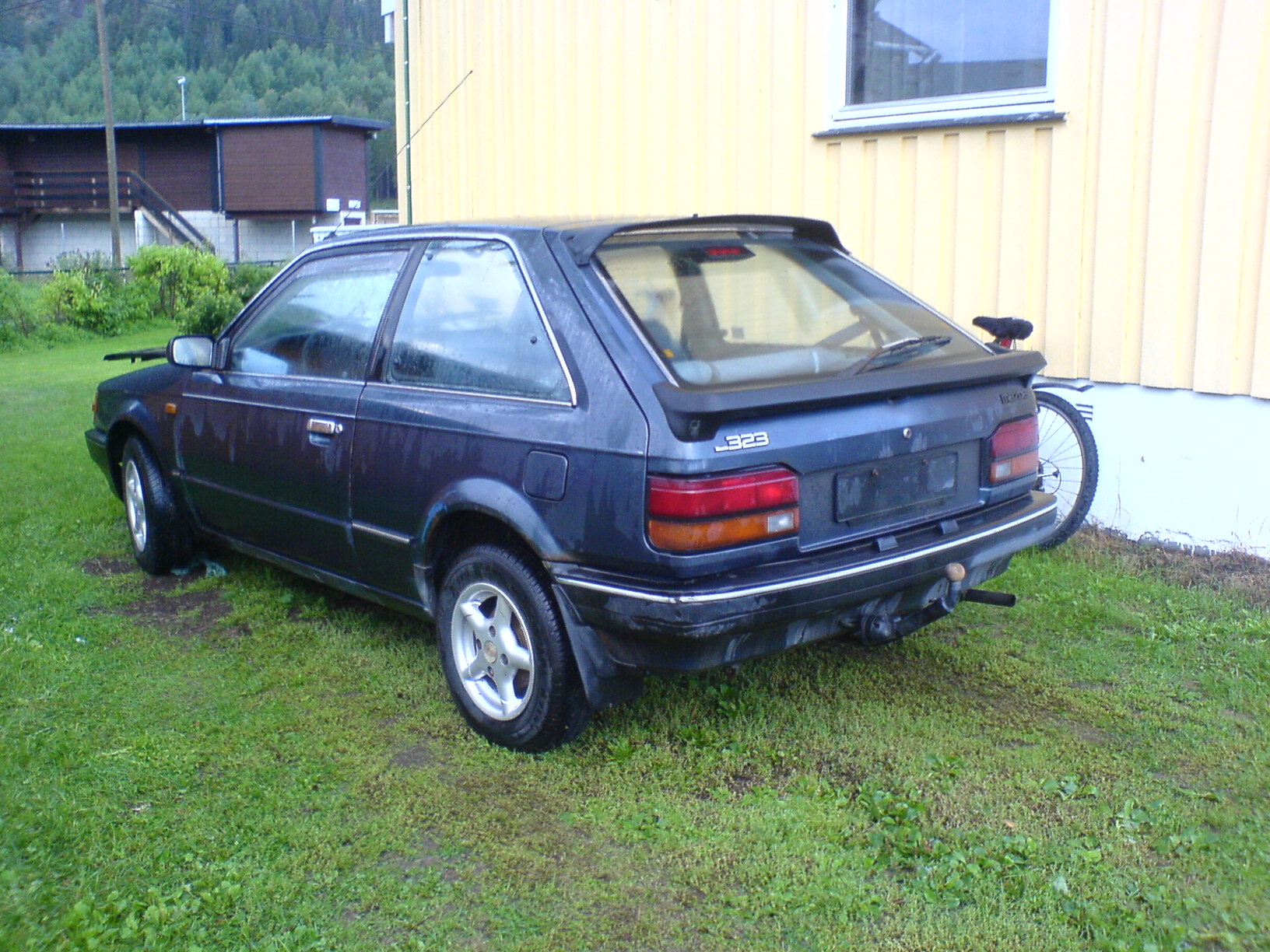

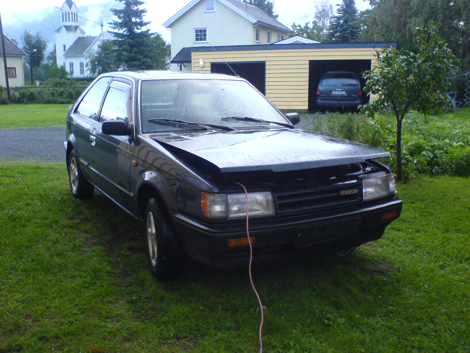

Heineoen Skrevet 28. august 2006 Skrevet 28. august 2006 (endret) Hei! Har kjøpt meg Mazda 323 Vet ikke helt hvorfor, men sikkert kjekt å ha STARTER!, men går ujevnt å med lav effekt.. Jeg må holde starteren inne i kanskje 1minutt mens jeg holder gassen inne da starter den! Å må holde turtallet litt høyt i starten for at den ikke skal kveles.. Har kjørt den litt fram å tilbake i hagen bare enda Noen som kan ha peiling på hva som er feil med denne bilen? Bilde'r & Info'r kommer Bil: Mazda 323 2dørs hatchback Farge: Blå/Svart Modell: 1987 Motor & Hp Effekt: 73hp Sylindervolum: 1498cc (1.5) Dreiemomment: Type: Km stand: 234.000km Seter: 5 Utstyr: • Defa Motorvarmer • Defa Kupevifte • Varmeseter • Soltak • Alu sommer • Vindavisere • Rattjustering Performance: Ytelse km/t 0-100: ?sek Felg & Dekk Sommer: Alu 13" Vinter: Teknisk Gir: 5 Hjuldrift: Forhjulsdrift Drivstoff: 95 Blyfri (Bensin) Annet: Reprasjoner: Nye bremserør (2006) Link til side for ekstra informasjon: http://en.wikipedia.org/wiki/Mazda_323#1985 Changelogg: (Nyhet) 27 Aug: Kjøpt bilen Fremtidige planer: Se om den lever Endret 7. august 2007 av Heineoen

kremt Skrevet 29. august 2006 Skrevet 29. august 2006 Hvis bilen veier ett tonn så vil det si 30 kilo rust da? :!:
Heineoen Skrevet 29. august 2006 Forfatter Skrevet 29. august 2006 Uff da.. HAHA det har jeg aldrig tenkt over Nei er bare bittelitt på skjermen over venstrebakjul, dette ble tatt vekk i fjord, men har kommet litt tilbake..
Powerlifter Skrevet 3. september 2006 Skrevet 3. september 2006 Høres ut som den trenger en motorservice.Skifte av plugger,justering av tenning og forgasser. P.S.Rust finner du i innerskjermer ved innfesting av støtdempere bak,dørstokker og i dørken under hele bilen på disse bilene.
