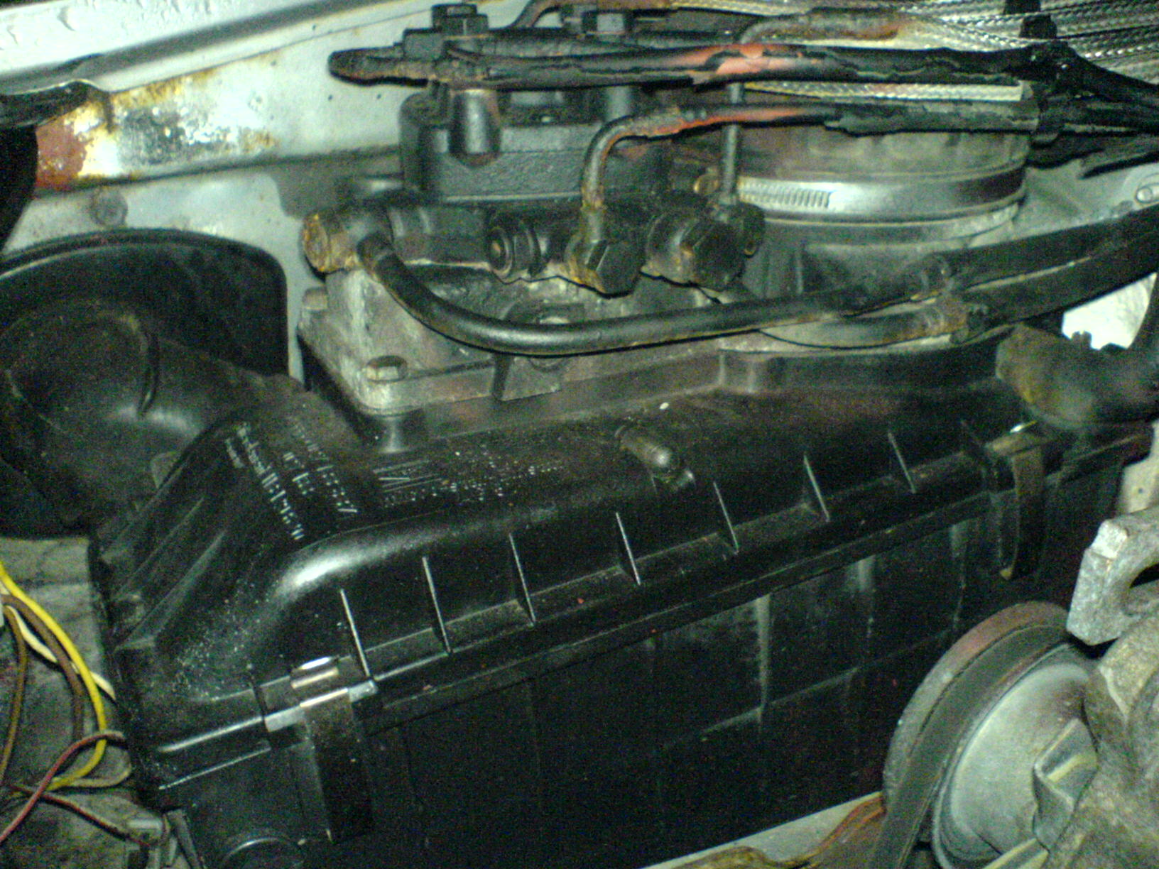

8V Skrevet 27. august 2006 Skrevet 27. august 2006 (endret) Hei, jeg har en Golf II GTI 85 mod, med injection motor. Jeg lurte på om det er mulig og montere et KN filter på en slik motor?, med tanke på at Injection ledningene går inn til luftfilter boksen. er dette mulig?. Mvh Bjørnar Endret 10. oktober 2006 av 8V
trra Skrevet 10. oktober 2006 Skrevet 10. oktober 2006 (endret) Ja, det er mulig å montere et "åpent luftfilter" med en adapter ved å fjerne nedre del av luftfilterboksen, kollevold selger et kit fra pipercross. Billigere og kanskje like bra er å sette inn et innsatsfilter og bore hull i fronten på luftfilterboksen og legge opp et par kaldluftslanger slik at man får kaldes mulig luft inn til boksen. Samtidig kan man fjerne forvarmingslangen fra luftfilterboksen og tette den igjen, Oettinger gjorde dette på golfer de trimmet. Her er et bilde fra en gti 16v jeg hadde som jeg borret opp luftfilerboksen på, ble meget bra lyd , men om den gikk så mye bedre vet jeg ikke, men du hørte den hvertfall. Endret 10. oktober 2006 av trra

8V Skrevet 11. oktober 2006 Forfatter Skrevet 11. oktober 2006 på det bilde du sendte.. borret bare de hullene så fikk du lyd? det har ikke noe og si om jeg gjør det selv om de injection ledningen er oppå luftfilteret?
trra Skrevet 11. oktober 2006 Skrevet 11. oktober 2006 (endret) Ja, fikk lyd pga hullene, uavhengig om du har orginal filter eller et kn filter. Hullen borrer du i den nedre delen av luftfilterboksen, så filteret vil fremdeles sitte over hullene. Det skal ikke ha noe å si for målingen av luftmengden, jeg opplevde ikke noe tull etter at jeg gjorde dette. Eneste du må være forsiktige med er å kjøre fort i vanndamer, da risikerer du vann i motoren, noe som ikke er bra. Innsatsfilteret ser annerledes ut pga det ikke er laget av papir, men har samme størrelsen som orginalt. Innsatsfilteret det må oljes inn for å rense lufta, men ikke alle typer trenger olje. Endret 11. oktober 2006 av trra

trra Skrevet 11. oktober 2006 Skrevet 11. oktober 2006 Hmm, nå er jeg ikke helt med på hva du mener med luftfiltermatte. Husk å kun borre hull i fronten av boksen, varmluft fra motorrommet er ikke bra. Golf2 gti er vel senket 15-20mm orginalt.
8V Skrevet 11. oktober 2006 Forfatter Skrevet 11. oktober 2006 okey, så bare lage til noen enkle sanger fra et sted med kaldluft og inn til luftfilteret mot hullene? http://www.knfilters.com/search/product.aspx?Prod=33-2001 det er matta jeg mener ha den noe effekt?
trra Skrevet 11. oktober 2006 Skrevet 11. oktober 2006 Ja, legg opp et par slanger som gir luft fra en plass som lufta er kald og opp mot hullene i fronten på boksen. Den matta er det som kalles for innsatsfilter
8V Skrevet 11. oktober 2006 Forfatter Skrevet 11. oktober 2006 (endret) Åja hehe tenker jeg lager til no slanger jeg skal ikke borre opp da, jeg skal ''skjære'' til en firkant, lime på no styling gitter innapå og bytte til innsats filter Endret 11. oktober 2006 av 8V
