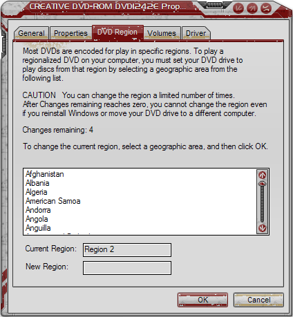

Har en ganske gammel dvd spiller i pcen og har funnet ut at jeg kan skifte region på den, men bare 4 ganger.
Er det noen måte å jukse det til så jeg kan skifte når jeg vil?
Fant dette vinduet:

Du kan begynne med å prøve VLC mediaplayer: http://www.videolan.org/vlc/
Den driter i regionskoden å spiller det meste (funka værtfall med en R3 DVD jeg har)
Du har også noe som heter DeCSS som skal funke, men jeg er ikke så kjent med DeCSS til windows siden jeg bruker ubuntu, men du kan jo se litt her: http://decss.robinlionheart.com/ å se om du får det til å funke
Hvis du er så desperat at du vil betale for det så kan du jo kjøpe DVDregion+CSSfree: http://www.dvdidle.com/dvd-region-free.htm
Den siste metoden jeg vet om er lit "risikabel", hvis ingen av de to første fungerer så må du kansje oppgradere DVD-ROMen's firmware, noe som kan ende i en ødelagt DVD-ROM hvis noe går galt, men et godt sted å finne den rette firmwaren er her: http://forum.rpc1.org/dl_all.php
finn din DVD modell og følg instruksene nøye!
Lykke til :thumbup:

Ok. Har VLC fra før, viste bare ikke det om den.
