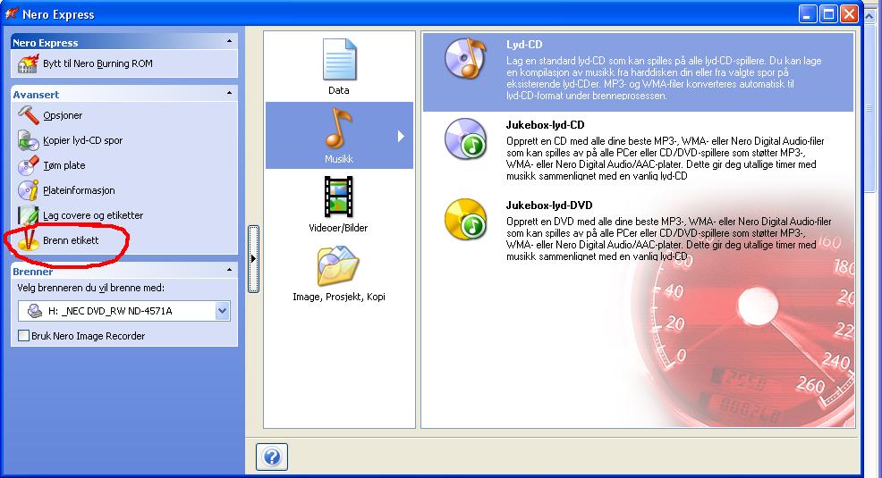

Chevelle Skrevet 20. august 2006 Skrevet 20. august 2006 Bruker du Nero 7 skal du ha premium utgaven for og bruke Label Flash. Da får du opp muligheten og brenne etikett bla her.
Jovi60 Skrevet 20. august 2006 Forfatter Skrevet 20. august 2006 Fine svar. Dette skal testes så snart jeg kommer hjem.
Jovi60 Skrevet 21. august 2006 Forfatter Skrevet 21. august 2006 Bruker du Nero 7 skal du ha premium utgaven for og bruke Label Flash. Da får du opp muligheten og brenne etikett bla her. 6714415[/snapback] Har du et mere nøyaktig versjonsnummer enn bare Nero 7? Den jeg har nå heter 7.2.0.3. Den funker ikke.....får ikke opp alternativet om å brenne etikett på denne...
Jovi60 Skrevet 21. august 2006 Forfatter Skrevet 21. august 2006 (endret) Ja....står så på den....men det jeg er interessert i er hvilket versjonsnr. det skal være.... LØST...versjon 7.2.3.2b Endret 21. august 2006 av Jovi60
