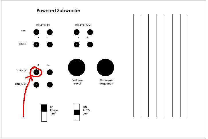

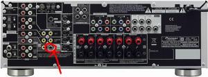

Det er nok denne kabelen du trenger.
http://www.clasohlson.se/shop/store/printp...+3%3A39%3A57+AM

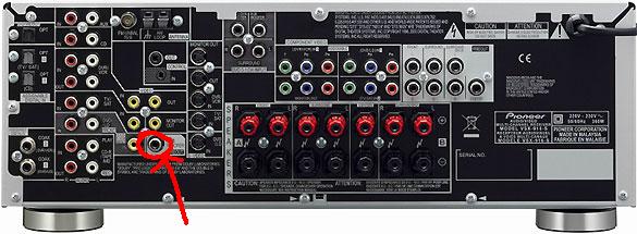

Stikk og kjøp den lengden du trenger og stikk ene enden inn i "Line in", "Line Input" e.l. bake på suben. Den andre der jeg har merket av på forsterkeren.
De andre kontaktene på baksiden av suben skal du ikke bry deg om, siden du har egen forsterker. Grunnen til at disse er der er fordi suben har integrert forsterker (derav navnet "aktiv subwoofer" og dens egen strømkontakt). Disse "andre" utgangene er ment til å kunne koble vanlige høyttalere til, men det trenger ikke du. Bare bruk utgangene på den vanlige forsterkeren (receiver, heter det vel). Plugg i strømmen og kabelen fra Clas, så er du oppe og kjøre.
edit: Det ser ut som det står "Sub woofer" under den sorte kontakten jeg har merket av. Jeg gikk ut i fra det, men bildekvaliteten er veldig dårlig, så jeg kan ikke være sikker.
edit 2: Jeg fant endelig litt info om Proson subwoofere og det ser ut til at de ikke har èn enkelt "Line in"-inngang, slik som min. I dette tilfellet skal du da bruke kun "Line in R". La "Line in L" stå tom.
Jeg har Crossover Frequency på ca 100 Hz, da jeg har ganske små og svake høyttalere ellers i systemet. Desto høyere opp du setter denne grensen, jo mer av jobben gjør suben. Det høres ikke nødvendigvis bra ut. Denne knotten bestemmer hvor langt opp på frekvensstigen den skal fange opp og spille av signaler. Et dynamisk delefilter, om du vet hva det er. Har du ganske gode fronthøyttalere kan du stille denne litt lavere. Prøv deg frem. Volumet har jeg alltid på maks på selve suben og justerer heller volumet via forsterkeren. NAD-en min har en volumknapp for de forskjellige kanalene. Det har sikkert Pioneer også. Fasevendig (Phase) lar du stå på 0. Hører du et tydelig etterslep i bassen (du kjenner slaget i magen senere enn du skal) kan du prøve å stille til 180g. Når du har sjekket alt dette, så skal det være klart for bruk :)

Det er bare én lydkanal, og det er det samme hvilken kontakt du velger å koble inni. Kopierer du monosignalet til begge inngangene, fordobler du signalet og dermed også volumet til en viss grad. Det er uønsket!

Sistnevnte kabel fordobler jo signalet. Hvis det er det du er ute etter, så er vel alt i orden. Det er bare det at hvis jeg gjør det på min subwoofer, blir signalet så sterkt at jeg knapt kan røre på volumet. Hvis du opplever det samme, plugg ut en av ledningene. De er vel det samme hvilken inngang du velger, ettersom subwooferen din henter de rette signalene fra begge kanaler uansett, vil jeg tro. Hvorfor har enheten to kontakter? Hvis du kobler til en annen lydkilde enn en forsterker som dette, en som ikke allerede har omkodet subwoofersignalet, så er det helst ønskelig å hente lydinformasjon fra begge kanaler. Da kobler du begge kanalene fra lydkilden til begge inngangene til subwooferen.

Thou, jeg testa en vanlig phono kabel her igår; og jeg må si jeg ble skikkelig skuffet over lydnivået. Det var såvidt jeg hørte suben i forhold til høytalerne, enda jeg hadde gain på maks.
Men jeg antar at jeg må ha en skikkelig SW-kabel, blir vel sikkert bedre da.

Da antar jeg bare at den snertne, lille subwooferen min virkelig leverer det den skal ... ;)

Hva heter den forsterkeren der? Skremmende lik min bak.
Pioneer VSX-916 skriver han i første post. De fleste forsterkere/receivere har ganske likt utvalg av utganger. Ikke rart at de er like.
