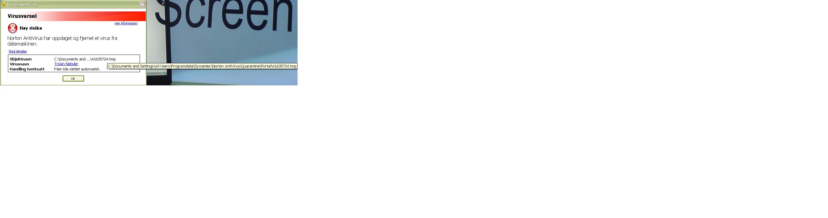

Trojanen er ikke slettet, fikk jeg beskjed av Norton. Får forstsatt melding om at jeg har en trojansk hest med høy risiko på pcen i C:\Windows\Temp\tmp**.tmp
Håper at Panda tar den da.

Norton AntiVirus har en pop-up stående, hvor det står: "Høy risiko. Et virus har blitt slettet (filnavn)" elns. Har dette noe å si for Panda eller de andre programmene? At Norton prøver å "bekjempe" viruset, det også?
Eller budre jeg avinstallert Norton før jeg begynte på helbredelsene?

Norton sier at trojanen ikke er forsvunnet

Fikk denne meldingen opp, etter at jeg hadde utført alt du ba meg om.

Ewido slettet to trojanere, men tror ikke det er den riktige, da Norton fortsatt gir beskjed om at trojanen er der.
Nod32 funker ikke anyway, men jeg kan godt avinstallere det.
Problemet er at Norton ikke klarer å fjerne det. Som du ser i bildet, er filen blitt slettet allerede. Jeg trykker OK, og 2 sekunder etterpå kommer det en ny fil inn. Som Symatec forklarer i siden sin, kopierer programmet seg selv.
Håper jeg blir kvitt den ihvertfall. ;)
Avinstaller Nod, kjør Norton i safe mode, reboot og kjør ccleaner, se til at recycle bin er tømt, også Norton Protected Storage hvis den er der (i recycle bin), Norton en gang til. Tilbakemelding.
