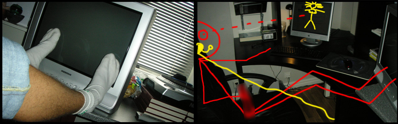

Aleksander-yo Skrevet 10. august 2006 Skrevet 10. august 2006 (endret) I går natt da jeg satt og så på tv serier på PC'en min skjedde det noe rart. Jeg skal forklare sitteposisjonen min litt nærmere før jeg kommer til poenget Jeg satt tilbakelent i kontorstolen og tittet på pc skjermen. Benene hadde jeg oppå en "benk/tvbord" som står like vedsidenav. Jeg hadde føttene mine (altså fotsålen/under foten) mot en TV skjerm. Jeg hadde på meg headsett med mic. Både headsett og mic jack var koblet til pcen. SÅ! Meg - sitter - headsett+mic - føttene mot tv-skjerm. Got the idea? Har lagt ved et foto+tegning så dere kan få et litt bedre bilde av situasjonen. Det som skjedde så var at foten min kom nær fjernkontrollen som lå like vedsiden av TVen og tvskjermen slo seg på. Jeg så fortsatt på serier på pcen. Plutselig smalt det som faen i headsettet og jeg fikk strøm i hele overkroppen. Detta var ikke noe småstøt som fra trampoliner også videre. Det var skikkelig spenning. Det gjorde helvetes vondt og har fortsatt noen småsmerter mellom venstre skulder og brystet. Har funnet ut at både pcen og tven min får strøm fra samme uttak. Og jeg fikk sannsynligvis strøm/spenning fra både tven siden føttene mine var på den OG fra headsett/micutgangen siden den var ganske nærme brystet mitt der jeg satt. Noen som har noe å si om dette? Personlig syntes jeg det var litt skremmende og samtidig veldig rart. Har aldri opplevd noe liknende før Noen som vet hva som skjedde, eller som har opplevd det samme? - Aleksander. EDIT: Den gule streken er headsettledningen/micledning. Den røde er en slags illustrasjon for å vise hvordan jeg satt Endret 10. august 2006 av Aleck

Kong_Tom Skrevet 10. august 2006 Skrevet 10. august 2006 Hehe. Er flere som har opplevd noe lignende. Det som antagelig har skjedd er at du har blitt ladet opp med statisk elektrisitet fra skjermen hvis du kom borti den i lengere tid. Når du så var oppladet nok kom det ett overslag fra TV, via headsett og til husets elektriske anlegg. Flere som har hengt over TV apparat for å koble inn antennekontakta, og fått en tilsvarende karamell fra skjermen (via det som henger og slenger forran deg/mellom beina på deg) og ut gjennom armen som da berører jordingen til antenna.

trøls Skrevet 23. desember 2006 Skrevet 23. desember 2006 Statisk elektrisitet forklarer nok mye. Spørsmålet blir hvor den har kommet fra, og jeg tipper TV-en har en medskyldig faktor - jamfør mitt vedlegg.
