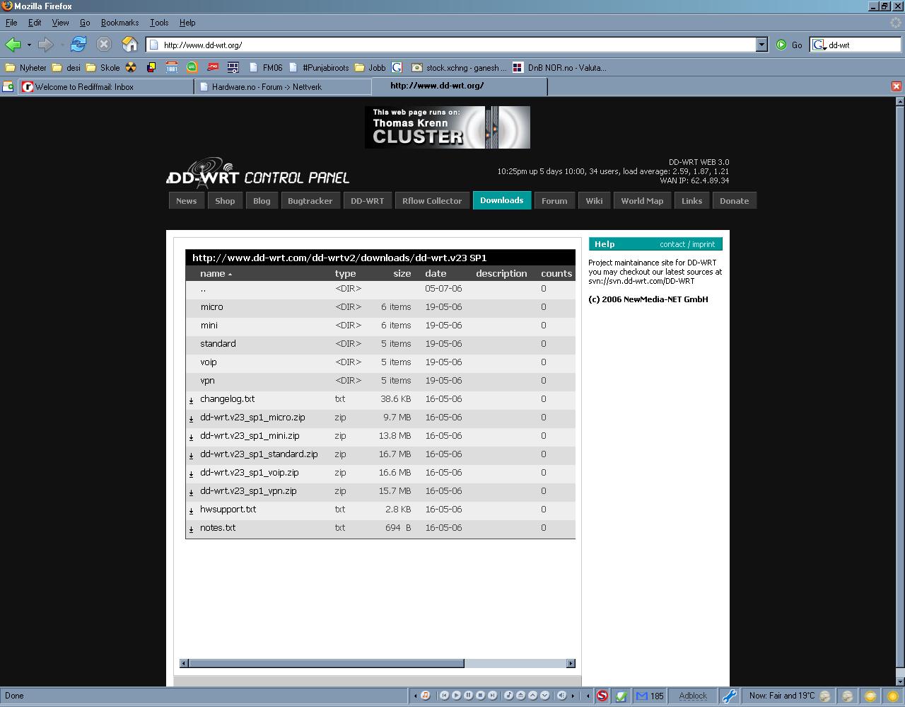

deep750 Skrevet 3. august 2006 Skrevet 3. august 2006 Hei, hvilken versj er beregnet for routeren min? er på utkikk etter siste stabile versj. ser at det er voip-versj osv, er det noe fordel å ha om jeg har ip-tlf?
deep750 Skrevet 3. august 2006 Forfatter Skrevet 3. august 2006 hvilken av dem? micro, standard osv ?
deleder Skrevet 3. august 2006 Skrevet 3. august 2006 Første gang skal du patche med micro, etterpå kan du oppgradere til standard om jeg ikke husker feil.
Glenn Skrevet 4. august 2006 Skrevet 4. august 2006 Første gang skal du patche med micro, etterpå kan du oppgradere til standard om jeg ikke husker feil. 6610157[/snapback] Nei, det skal man ikke. Man skal flashe med mini først om man har en WRT54G under versjon 5.0. Micro er beregnet til versjoner over 5.0.
deep750 Skrevet 4. august 2006 Forfatter Skrevet 4. august 2006 takk for hjelpen, men hva slags hensikt har feks voip- og vpn-versjonen?
Glenn Skrevet 5. august 2006 Skrevet 5. august 2006 takk for hjelpen, men hva slags hensikt har feks voip- og vpn-versjonen? 6615716[/snapback] There are several different distributions of the DD-WRT firmware. The mini contains all the features of the standard distribution, with the exception of chillispot, nocat, rflow, kaid, samba client, SNMP, IPv6, and MMC/SD card support. The standard (std) distribution includes all features, with the exception of VOIP. The VOIP distribution includes all features, with kaid removed to make room for SiPath. The VPN edition includes OpenVPN but does not include IPv6, samba client, or kaid. The micro edition is a stripped down version designed for the WRT54G v5 and other 2MB Router models.
