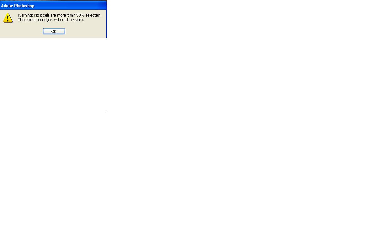

Kimelimm Skrevet 3. august 2006 Skrevet 3. august 2006 jeg har et problem med Photoshop CS, det er når jeg legger inn et bildet, så bruker Markerings greia (M) så kommer "No pixels were selected, 50%" så husker jeg ikke mer :S hvorfor kommer den? og hvordan fikser jeg det?
Torbjørn T. Skrevet 3. august 2006 Skrevet 3. august 2006 Melding om at ingen pixlar er markert (selected) får ein vel stort sett når ein gjer nettop det, markerer ingen pixlar. Kan skje til dømes om ein bruker markeringsverktøyet utanfor biletet. Får du denne meldinga når du prøver å dra opp ei markering midt på biletet? Om du ikkje hugser, prøv å gjenskap feilen.
Kimelimm Skrevet 4. august 2006 Forfatter Skrevet 4. august 2006 (endret) nytter ikke og dra fra midten, kommer samme meld opp... her er feilmeldinga Endret 4. august 2006 av Kimelimm

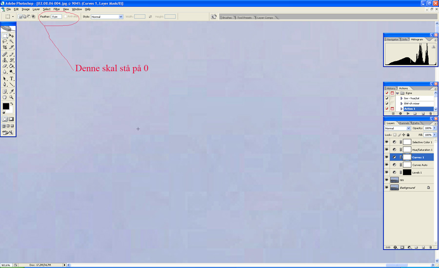

dhjerp Skrevet 4. august 2006 Skrevet 4. august 2006 (endret) Et annet sted å sjekke feather er på linja rett over det åpnede bilde. Hadde jeg visst hvordan jeg får til screendump kunne jeg vist det. På boksen som er nr 3 fra venstre står det feather. Sett denne på 0 dersom den står på noe annet. Denne feilen må (tror jeg) være at feather er satt for stor i forhold til det merkede området. EDIT; Tror jeg fikk til screendump.......... Endret 4. august 2006 av dhjerp

dhjerp Skrevet 4. august 2006 Skrevet 4. august 2006 2 steder å velge feather (mulig fler også, men disse jeg vet om), glemte bare å beskrive begge i første post. 1: Ligger under select - feather, denne setter du etter en seleksjon. 2: Som forhåndsdefinert i en del verktøy. På skjermbildet har jeg valgt Marque tool.
