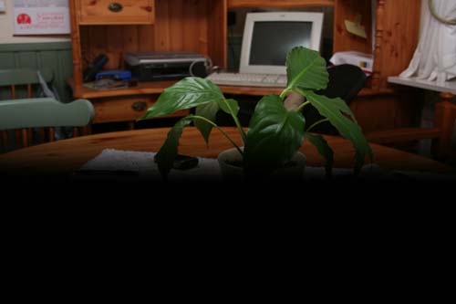

Bjorhus Skrevet 1. august 2006 Skrevet 1. august 2006 Yo. Har et Canon 350D, men når jeg tar bilder med extern blitz skjer d noe merkelig. Ca halve bildet blir helt svart fra midten og ned. Noen som har opplevd noe lignende? Kan det skyldes at dette er en gammel blitz? Legger ved et bilde slik at folket kan se årsaken til mang en søvnløs natt..
qtek Skrevet 1. august 2006 Skrevet 1. august 2006 Yo.Har et Canon 350D, men når jeg tar bilder med extern blitz skjer d noe merkelig. Ca halve bildet blir helt svart fra midten og ned. Noen som har opplevd noe lignende? Kan det skyldes at dette er en gammel blitz? Legger ved et bilde slik at folket kan se årsaken til mang en søvnløs natt.. 6598441[/snapback] Hvilken Blitz er det du bruker?
Kristallo Skrevet 1. august 2006 Skrevet 1. august 2006 Det ser ut som du har brukt for kort lukkertid, du kan ikke bruke kortere enn 1/125 sekund hvis du ikke har en av Canon blitzene som er laget spesielt for det. På kortere lukkertider så vil blenderen skygge for deler av bildet.
slacker Skrevet 1. august 2006 Skrevet 1. august 2006 Det ser ut som du har brukt for kort lukkertid, du kan ikke bruke kortere enn 1/125 sekund hvis du ikke har en av Canon blitzene som er laget spesielt for det. På kortere lukkertider så vil blenderen skygge for deler av bildet. 6598467[/snapback] Rett som Kristall her sier. For å rette på dette må du skru ned til 1/125-dels sekund lukkertid, og heller blende ned til bildet får rett eksponering. Nikon sine kamera (inkludert D50) kan ta blitsbilder ned til 1/500-dels sekund lukkertid uten at gardinen skygger for deler av bildet.
Bjorhus Skrevet 1. august 2006 Forfatter Skrevet 1. august 2006 Ah..takk for hjelpa. Stillte inn lukker og blender manuellt, og da funnket det som bare det. Blitzen er en gammel sak jeg fannt i skapet. Ble kjøpt for maaaaange år siden da gamllingen kjøpte seg speilrefleks, et Canon AE-1 Program.

modin Skrevet 2. august 2006 Skrevet 2. august 2006 (endret) Det ser ut som du har brukt for kort lukkertid, du kan ikke bruke kortere enn 1/125 sekund hvis du ikke har en av Canon blitzene som er laget spesielt for det. På kortere lukkertider så vil blenderen skygge for deler av bildet. 6598467[/snapback] Rett som Kristall her sier. For å rette på dette må du skru ned til 1/125-dels sekund lukkertid, og heller blende ned til bildet får rett eksponering. 6598630[/snapback] Dette stemmer ikke, du kan øke lukkertiden til 1/200s det er dette som er synk hastigheten på dette kameraet. Det er først på lukkertider over dette at du vil oppleve at halve bildet blir sort. ps. Dette har ikke noe med om man har Canon blitz eller ikke, selv ikke med en helt ny Canon blitz kan man ta blitz bilder med hastigheter over synk hastighten. Den eneste forskjellen er at med en nye Canon blitz vil du ikke være i stand til å stille lukker hastigheten til over 1/200, mens på en gammel manuel blitz må du selv passe på at du ikke stiller lukkerhastihgeten til over 1/200. Endret 2. august 2006 av modin
Kristallo Skrevet 2. august 2006 Skrevet 2. august 2006 ps. Dette har ikke noe med om man har Canon blitz eller ikke, selv ikke med en helt ny Canon blitz kan man ta blitz bilder med hastigheter over synk hastighten.Selvfølgelig kan man ta bilder med blitz på alle lukkertider så lenge man har en blitz som lyser minst like lenge som lukkeren bruker på å ta et bilde. Det kan de nye Canonblitzene, bare les bruksanvisningen. Det er mulig Sigma sin Canon blitz også kan det. Når blitzen lyser lenge så er det lukkeren sin jobb å fryse motivet noe som kan være en fordel eller bakdel alt etter hva man er ute etter. På korte lukkertider så er også lystapet stort siden kameraet bare ser en liten del av motivet om gangen og lyset på resten av motivet er bortkastet.
Kjetil-H Skrevet 2. august 2006 Skrevet 2. august 2006 ps. Dette har ikke noe med om man har Canon blitz eller ikke, selv ikke med en helt ny Canon blitz kan man ta blitz bilder med hastigheter over synk hastighten.Selvfølgelig kan man ta bilder med blitz på alle lukkertider så lenge man har en blitz som lyser minst like lenge som lukkeren bruker på å ta et bilde. Det kan de nye Canonblitzene, bare les bruksanvisningen. Det er mulig Sigma sin Canon blitz også kan det. Når blitzen lyser lenge så er det lukkeren sin jobb å fryse motivet noe som kan være en fordel eller bakdel alt etter hva man er ute etter. På korte lukkertider så er også lystapet stort siden kameraet bare ser en liten del av motivet om gangen og lyset på resten av motivet er bortkastet. 6601040[/snapback] Blitzen lyser ikke lengre, den blinker bare i høy hastighet (slik at hver del av bildet får litt lys). Denne blinkingen gjør at den ikke lyser opp like kraftig, noe som reduserer ledetallet kraftig i denne operasjonsmodusen. Mvh Kjetil
modin Skrevet 2. august 2006 Skrevet 2. august 2006 Selvfølgelig kan man ta bilder med blitz på alle lukkertider så lenge man har en blitz som lyser minst like lenge som lukkeren bruker på å ta et bilde. Det kan de nye Canonblitzene, bare les bruksanvisningen. Det er mulig Sigma sin Canon blitz også kan det. Når blitzen lyser lenge så er det lukkeren sin jobb å fryse motivet noe som kan være en fordel eller bakdel alt etter hva man er ute etter. På korte lukkertider så er også lystapet stort siden kameraet bare ser en liten del av motivet om gangen og lyset på resten av motivet er bortkastet. 6601040[/snapback] Vi snakker her om spesialfunksjoner som går utpå lynraske strobeblink fra Blitzen. I utganspunktet så må vi regne kameras synk hastigheter ( den raskeste lukkeren med hele gardinen oppe på en gang) som den raskeste hastigheten for blitz fotografering. ps. Jeg var temmelig sikker på at Canon ikke har mulighet for slik spesial bruk av blitzen med raske strober. Trodde det var en særting på Pentax eller Konica Minolta/Sony husker ikke hvem av dem.
Kjetil-H Skrevet 2. august 2006 Skrevet 2. august 2006 Vi snakker her om spesialfunksjoner som går utpå lynraske strobeblink fra Blitzen. I utganspunktet så må vi regne kameras synk hastigheter ( den raskeste lukkeren med hele gardinen oppe på en gang) som den raskeste hastigheten for blitz fotografering. ps. Jeg var temmelig sikker på at Canon ikke har mulighet for slik spesial bruk av blitzen med raske strober. Trodde det var en særting på Pentax eller Konica Minolta/Sony husker ikke hvem av dem. 6601720[/snapback] Jeg var forholdsvis sikker på at dette var standard på Canon, Nikon, Pentax og KM siden alle fire tilsynelatende kjøper blitsene fra en OEM-leverandør og deretter modifiserer dem til å passe med eget lysmålingssystem og blitskontrollsystem. (Har ikke hatt tid til å sjekke dette nå, jobben venter). På trådløs blitsstyring ligger imidlertid Sony/KM og Nikon noen skritt foran de øvrige. Mvh Kjetil
Kristallo Skrevet 2. august 2006 Skrevet 2. august 2006 Det er ikke snakk om ny teknologi, det er noe produsentene har hatt i årevis. Canon 550EX har high speed sync (FP FLash) og er minst 6-7 år gammel. Det er ikke selve strobingen som påvirker ledetallet, man vil få samme resultat med et langt blink så lenge den totale energimengden er den samme. Denne siden har en tabell som viser hvordan lukkertiden påvirker ledetallet på grunn av at blenderen skygger for en større del av motivet når lukkertiden blir kortere: http://www.photozone.de/3Technology/flashtec5.htm Det er billigere å bruke mange korte blink istedet for et langt blink.
modin Skrevet 3. august 2006 Skrevet 3. august 2006 Det er ikke snakk om ny teknologi, det er noe produsentene har hatt i årevis. Canon 550EX har high speed sync (FP FLash) og er minst 6-7 år gammel. Det er ikke selve strobingen som påvirker ledetallet, man vil få samme resultat med et langt blink så lenge den totale energimengden er den samme. Denne siden har en tabell som viser hvordan lukkertiden påvirker ledetallet på grunn av at blenderen skygger for en større del av motivet når lukkertiden blir kortere: http://www.photozone.de/3Technology/flashtec5.htm Det er billigere å bruke mange korte blink istedet for et langt blink. 6603633[/snapback] Jeg må bare beklage Kristallo at jeg var såpass skeptisk til dette i begynnelsen. Men min blitz har også en funksjon med mange raske blink, har egentlig aldri tenkt på at denne var beregnet til ekstremt raske lukkertider, trodde kanskje det var til å fange bevelser gjennom mange blink og lignende. ps. Alikevel må vi vel forsåvidt holde fast på de gode gamle prinsippene om flash synk da det er veldig fin måte å forstå hvordan en fokusplan lukker virker. Men det at man har fått blitzer som kan ta bilder på raskere lukker er jo veldig bra da. pss. Mitt gamle fed har en flasynk på helt utrolig trege 1/25 dette er også tregeste lukkerhastighet slå den dere (ikke noe slow speed mekanisme).
