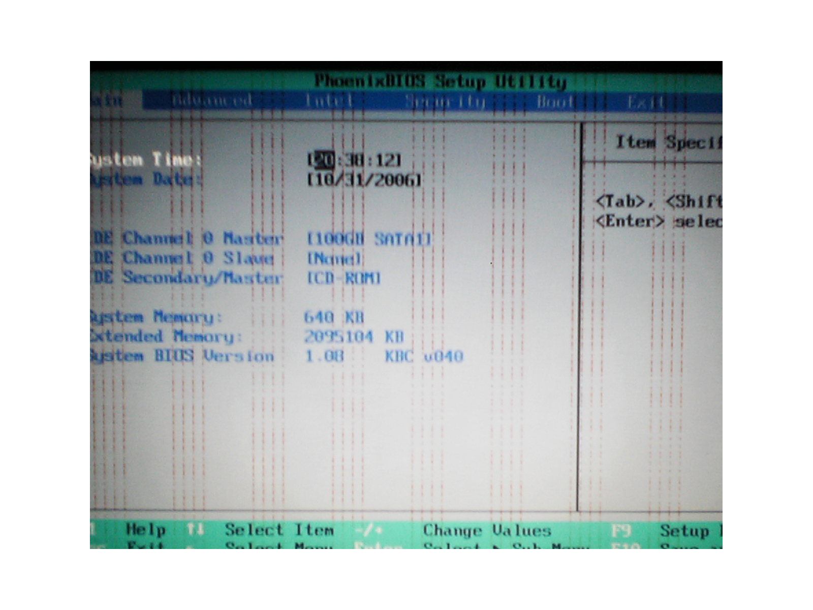

Nessi Skrevet 31. oktober 2006 Skrevet 31. oktober 2006 (endret) Noen som kan forklare meg hvordan å gjennoprette hele pcen? biosen er til og med rar. Her er bilde av problemet.... som du ser står det "preqq" istedet for press. og istedet for continue står det coltinue (denne vises ikke) Endret 31. oktober 2006 av Nessi
Monkey Spr@yer Skrevet 31. oktober 2006 Forfatter Skrevet 31. oktober 2006 Den BIOSen så ikke bra ut. Har du prøvd å oppdatere den? Hvis ikke det hjelper ville jeg vurdert å sende maskinen tilbake.
toupilsner Skrevet 31. oktober 2006 Skrevet 31. oktober 2006 HAHA! idioter da! åssen klarer man å glemme å ta vekk beskyttelsen til kjølepastaen? Absolutt ikke bra for cpu'en. Tragisk. Du som har klikke problemet kan du installere "notebook hardware kontroll og sjekke ut hva temperatur cpu'en går på til vanlig windows bruk, litt usikker på om min har samme problemet. Lønner seg å sende den inn ja, netshop skal betale porto til og fra butikken deres når det er garanti sak, eller fabrikasjonsfeil som dette er. Du som hat stripene, send den inn og få det fikset. Er nok feil med grafikk kortet.
