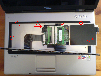

JEK Skrevet 11. august 2006 Forfatter Skrevet 11. august 2006 (endret) Fant endelig ut hvordan det skulle gjøres, så tenkte jeg skulle si hvordan i tilfellet andre skulle lure på det samme engang. Må først løsne 1 skrue under. Den merket K/B. (Bare løsne, ikke skru helt ut!) Deretter er det bare å trykke inn noen små "neser" med noe tynt som feks. visa kortet ditt (Merket på bildet med ring rundt) så er tastaturet av. Nå ser du en luke festet med en liten skrue. (Merket med en pil på bildet) Skru den ut, så har du tilgang til RAM brikkene. Endret 11. august 2006 av JEK
