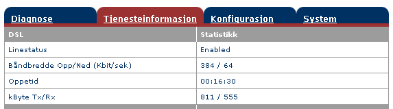

Tørrdal Skrevet 2. august 2006 Forfatter Skrevet 2. august 2006 (endret) Naboen har Bluecom så jeg vet det er en mulighet. Sendte en forespørsel til Bluecom salg, men fikk ikke svar. Dårlig tegn, om ikke annet får jeg iallfall svar på mine henvendelser til Nextgen support. Nå er linjen nede i 64kb...! Men opphastigheten ligger på 384kb. Dette synes jeg også virker rart. Se vedlegg: Endret 2. august 2006 av 26000
ShadowMaster Skrevet 2. august 2006 Skrevet 2. august 2006 Ser at jeg kunne forvirre noe. ISP har som regel flere profiler de kan stille inn linja di på i sentralen. De aller fleste bruker en høyhastighets profil som kontinuerlig forsøker og synke linja til den høyest mulige hastigheten. Desverre fungerer ikke dette like bra for alle og man kan opplevel at hastigheten synker og synker etterhvert som sentralen synker deg lavere og lavere helt til du når laveste mulige grense. Om ISP setter deg over på en stabilitets profil i sentralen så vil dy synke med lavere hastighet, men vil ha større sjangse til å oppleve at hastigheten holder seg stabil. Når det gjelder ruter profiler så ser jeg at jeg var litt kjapp i svingen, da du nevnte B1 gikk jeg ut i fra at det var snakk om en Speedtouch ruter, men ser at dette ikke nødvendighvis er tilfellet.
