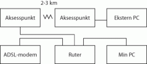

Jeg deler i dag min bredbåndsforbindelse med et hus 2-3 km unna via et trådløst nett. Mitt spørsmål er om det er mulig også å dele ip-telefon gjennom det samme nettet? Vi må da ha 2 forskjellige telefonnr., i alle fall på innkommende anrop :p
Strukturen ser ca. slik ut:
Nettet fungerer pr. i dag glimrende med full hastighet, også eksternt, med en latency på ca 1-2 ms. Aksesspunktene er satt i bridgemodus. Bredbåndsforbindelsen blir i disse dager oppgradert til Telenor ADSL2+ (12000/650 Kb)
