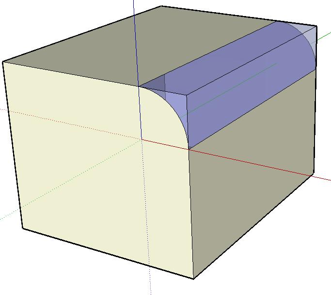

Torjus Skrevet 23. juli 2006 Skrevet 23. juli 2006 Hei, hvilket verktøy bør jeg bruke for å lage en slik runnd kant? Det som er blått skal vekk. Fres?
Patience Skrevet 23. juli 2006 Skrevet 23. juli 2006 (endret) Skjøt på endene med en planke på samme mål (kant i kant) og puss over med sandpapir. Grunnen til det er at du ikke skal pusse deg ned på endene.. Plankene vil bli pusset ned istedet for. Når du fjerner disse er det skarpe og fine ender.. Håndverktøy er undervurdert .-) Endret 23. juli 2006 av Patience
Mads-b Skrevet 23. juli 2006 Skrevet 23. juli 2006 Hvis fibrene går langsetter kanten, kan du starte med å gå løs på kanten med høvel. Så slipper du å brukke så sinnsykt mye sandpapir.

Torjus Skrevet 23. juli 2006 Forfatter Skrevet 23. juli 2006 Skjøt på endene med en planke på samme mål (kant i kant) og puss over med sandpapir. Grunnen til det er at du ikke skal pusse deg ned på endene.. Plankene vil bli pusset ned istedet for. Når du fjerner disse er det skarpe og fine ender.. Håndverktøy er undervurdert .-) 6542713[/snapback] Ehhh... kan du forklare med tegninger? :!: Slik er det jeg har tenkt til å gjøre det:
Knebel Skrevet 23. juli 2006 Skrevet 23. juli 2006 Slik mener jeg :-) 6543236[/snapback] Æh.. Kjør på med håndoverfres. Perfekt i ett skjær og ikke noe dill. Dersom du skal gjøre det flere ganger eller holder på med treverk innimellom vil jeg så absolutt anbefale deg i å investere i en fres. Veldig allsidig verktøy, og et must for folk som ballerer med treverk. Jeg bomma gamlingen sin Elu (mercedes) i helga.. Kjempegreie..

Knebel Skrevet 23. juli 2006 Skrevet 23. juli 2006 Til den som har råd til det; overfres er en investering som er verdt det. Selger slike der jeg jobber ;-) 6543282[/snapback] Han trenger en avvrundingsfres Link: kr 69,- Og selve håndoverfresen Link: kr 229,- på tilbud Det er mindre enn de fleste manuelle høvler. Selv om dette ikke er beste kvalitet, holder det i massevis for en begynner.
Knebel Skrevet 23. juli 2006 Skrevet 23. juli 2006 De overfresene der er -ikke- verdt pengene.. 6543531[/snapback] Er det vel. Det er ikke førstesortering nei, men man behøver da for svarte ikke legge ut 10000 (som Elu'en kostet) for en så liten jobb. Alternativet er å kjøpe en høvel til samme pris og drive å kødde og måle i timevis til man har perfekt kimming. Her gjør du jobben med ett enkelt drag. At fresen ikke duger i det lange løp som et profesjonellt verktøy, det er vi enig om. Men er det det han trenger da? Jeg har forøvrig en del cotech utstyr jeg er kjempefornøyd med, deriblant en lamellfres til litt over samme prisen.
PerB Skrevet 23. juli 2006 Skrevet 23. juli 2006 Går også med drill med slipeskive og godt håndlag. Men overfres av brukbar kvalitet er nok å foretrekke. Unngå de aller billigste og husk at selve fresbladene er det viktigste, kvalitet koster, kvalitet gir best resultat.

trn100 Skrevet 26. juli 2006 Skrevet 26. juli 2006 Har også planer om å kjøpe en slik billig fres... Bare man har den er det jo utrolig hva den kan brukes til Men i ditt tilfelle kan det kanskje være like enkelt å stikke innom Maxbo el. og kjøpe en ferdig list? Er selvsagt litt avhengig av hvor stor diameter du trenger og om denne lar seg kombinere med øvrig konstruksjon, men slike "kvarte" rundstokklister har jeg sett flere steder.
