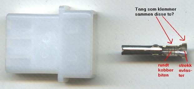

Jeg er på jakt etter en krympetang, eller kall det gjerne en kabelskotang. Som ene og alene er beregnet på pinnene inne i Molex eller Mate-N-LOK som de også kalles.
Elfa har en råtass med varenummer 80-482-41 til den nette sum av kr. 2.026,- ekskl. m.v.a. :cry: Jeg vet at det finnes kabelskotenger til kr. 70,-, som ikke en gang egner seg til bruk i bilen. De fleste av disse har mulighet til klemme uisolerte kabelsko, men de duger ikke til dette formålet.
Er det noen som vet om alternativer til ELFA. Biltema og Clas Ohlson er allerede sjekket ut.
Lodde er et alternativ, men jeg skal produsere "noen" kabler, og det blir litt tungvint i denne sammenhengen.
Her er to (dårlige) innskannede bilder fra to forskjellige vinkler av selve pinnen. Som den oppmerksomme leser sikkert har oppdaget, dreiere dette seg om 3 pinners kontakter, og ikke 4 som PSU'ene.
Kom gjerne med forslag til nettbutikker i inn og utland.

så det du er ute etter er en tang som klemmer sammen, slik at ledningene sitter fast?
slik:
er ikke det letteste og bruke bare en nebbtang?
6542373[/snapback]
Helt rikitg det du har tatt deg tid til å illustrere.
Takk for forslaget, men risken for at pinnene blir skjeve er ganske stor, samt at hullet i pluggen er ganske trangt. Det sitter også en mottaker på pinnen, og den skal treffe et hakk inne i pluggen. Jeg har forsøkt endel varianter av tenger, men med heller dårlig resultat. En sak er at det faktisk skal være mulig med en spesialstift å få pinnen ut av pluggen igjen, hvis behovet skulle melde seg.
