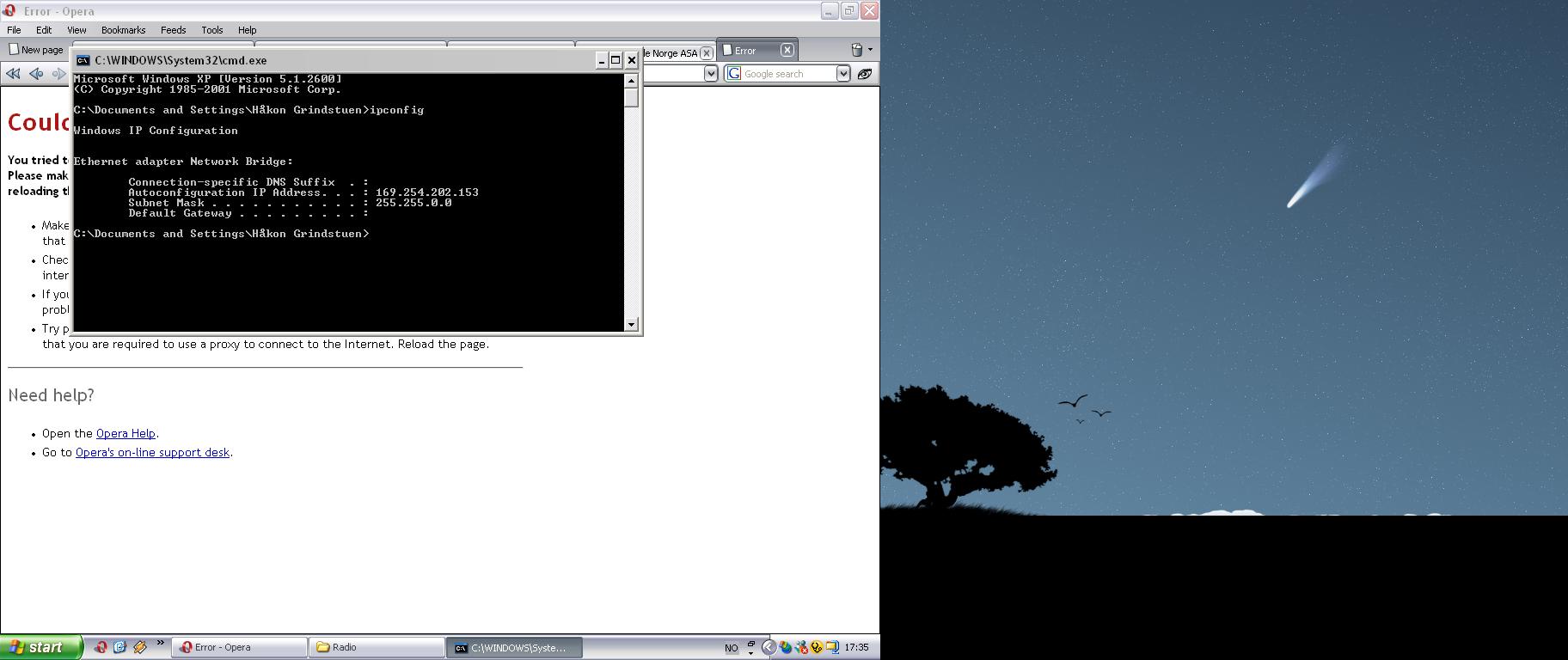

Når jeg kobler dataen rett til routeren uten Telio adapteren og går inn på IPCONFIG, så kommer dette bildet opp :hmm:
:thumbup: Sikker på at du kopler nettverkskabelen i WAN porten ?
Den 169. ip'en sier at du ikke får noen ip fra routeren.
RESET ruteren , ikke slå den av og på !

Etter det jeg ser får du:
* 192-adresse når du er koblet til Telio-adpatern og kan nå dette adapteret
* Telefonen har ikke summetone.
* Ved tilkobling direkte til ADSL-modemet får du ingen IP-adresse (169.x.x.x).
For meg virker det som du har enten:
a) Feilkoblet mellom ADSL-modem og router/telioadapter
b) Slått av DHCP i ADSL-modemet
Rset ADSL-modemet. Antglig der du stikker enden av en binders inn, må kanskje holdes inne en del sekunder, kansje kombineres med å ta strømmen av, vente 5-10 sek. før den settes i igjen. Dokumnetasonen til ADSL-modemet kan hjelpe deg der.
