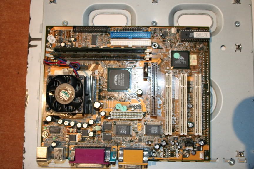

Rindis Skrevet 16. juli 2006 Skrevet 16. juli 2006 Hei! Driver og setter sammen en gammel pc til min søster, og har funnet et gammelt hovedkort jeg tenkte å bruke. Det eneste problemet er at jeg finner ikke ut hvor jeg skal koble på strømbryteren. Har prøvd et par steder, men det som skjer er at pc'en starter så fort jeg skrur på strømforsyninga. Ligger ved et bilde av hovedkortet. Blir ganske bra hvis man zoomer. Noen som vet hvor jeg skal koble på denne bryteren? På forrhånd takk for alle evt. svar http://i57.photobucket.com/albums/g232/rindis/IMG_1174.jpg

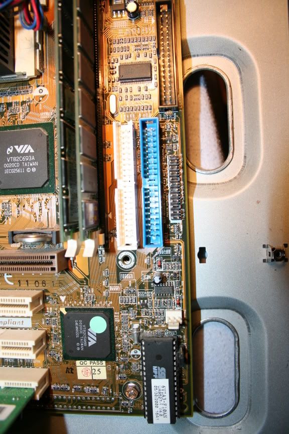

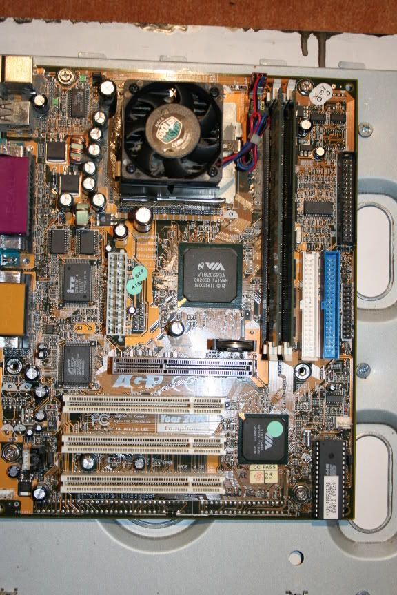

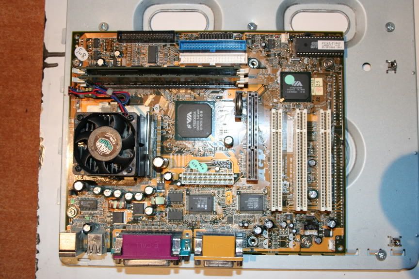

Rindis Skrevet 16. juli 2006 Forfatter Skrevet 16. juli 2006 Jepp, her er de bildene jeg har for øyeblikket. Hvis de er for dårlige kan jeg prøve å få tatt noen nye å legge inn. http://i57.photobucket.com/albums/g232/rindis/1b115ed4.jpg http://i57.photobucket.com/albums/g232/rindis/6ee741c4.jpg http://i57.photobucket.com/albums/g232/rindis/f3f93bef.jpg http://i57.photobucket.com/albums/g232/rindis/2f6cbc54.jpg
PerB Skrevet 16. juli 2006 Skrevet 16. juli 2006 Det er en tekst på hvit bakgrunn mellom 2 av PCI-sporene. Hva står det der?
The Red Devil Skrevet 16. juli 2006 Skrevet 16. juli 2006 Som du ser så er det skrevet med liten tekst kor pluggene til dei forskjellige bryterene/lysa skal settes. Sett powerknappen, reset osv på dei rette posisjonene her. Grunnen til at pcen starter opp med ein gang du setter på power kan være innstillinger i bios som seier at den skal starte med ein gang den får strøm.
lancaster Skrevet 16. juli 2006 Skrevet 16. juli 2006 Hei. Sett strøm på hovedkortet, så tar du en skrutrekker (flat) og berører ett og ett par med pinner. Når Hovedkortet starter, har du funnet hvor strømknappen skal kobles til.
