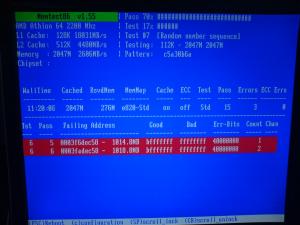

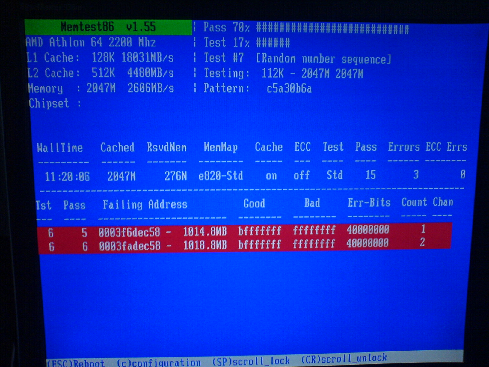

[dR]MiljO Skrevet 15. juli 2006 Skrevet 15. juli 2006 Mistet for en tid tilbake en skrue under hovedkortet og det kortsluttet. Måtte kjøpe nytt, men etter dette har pcen begynt å klikke når jeg spiller css. Den bare låser seg, så kommer det bluescrenn, så rebooter den. Har kjørt memtest 86 og fikk 2 "feil" som jeg har lagt ved. Er det noen mulighet for at rammen også er litt skada etter kortslutningene?
Gjest Slettet+6132 Skrevet 15. juli 2006 Skrevet 15. juli 2006 Får du feil i memtest..vil du få enda verre problemer ved høy belastning i Windows (typisk spilling). Så ja.. jeg tror RAM'en din bør byttes.. Om de ble skadet ifbm. kortslutning av hk er ikke usannsynlig..

m-kane Skrevet 15. juli 2006 Skrevet 15. juli 2006 Bare sånn for morro skyld - prøv å øke spenning og/eller still in slappere timings. Da _kan_ slike problemer forsvinne.

Nvidia Skrevet 15. juli 2006 Skrevet 15. juli 2006 Quoter fra en av de andre topicene dine: det pleier som oftest å komme når jeg spiller css.. da plutselig låser alt seg og den blåskjermen kommer opp. 6495488[/snapback] NØYAKTIG det der problemet hadde jeg også etter at jeg satte ny ram inn i maskinen min for to dager siden, dette viste seg å være feil instillinger på rammen + feil instillinger på cpu'en, sikkert det som gjør det hos deg også.
