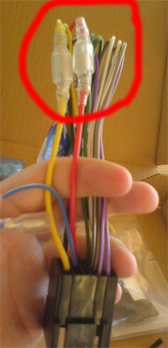

Byttet nettop ut radioen i bilen med en JVC KD-DB711 cd-spiller/DAB radio.
Å bytte den ut var jo rimelig enkelt for begge spillerne hadde ISO kontakt.
På radioen jeg hadde før hadde jeg strøm uavhengig av tenninga i bilen, men med den nye spilleren så har jeg kun strøm når tenninga står på. Den nye cd-spilleren glemmer også alle instillingene sine når jeg skrur av bilen.
Noen som vet hva problemet er? Hva burde jeg gjøre for å fikse dette? Kan jeg bytte omm litt på kablene før iso kontakten eller må jeg legge opp en ny ledning fra batteriet?
hvis ISO kontakten ikke virker, så må du finne den kabel som skal ha konstant 12V og kan koble den til tenner.... den har konstant strøm.....
