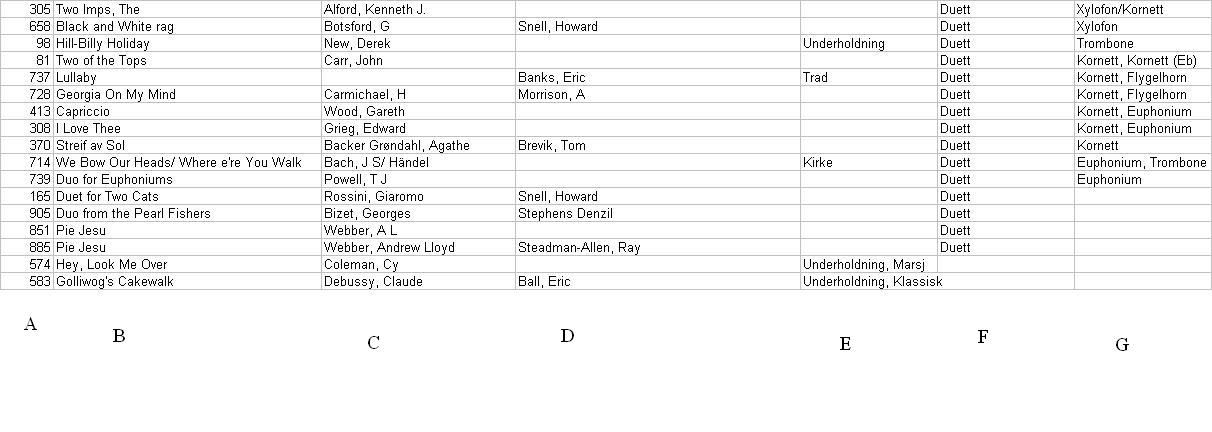

Gullars Skrevet 14. juli 2006 Forfatter Skrevet 14. juli 2006 (endret) Eg har gjort nokre endringar, då det viste seg at det var kjapt gjort å dela opp det gamle Type-feltet i excel manuelt. Skjermbilde frå ny excel-fil ligg vedlagt. I kolonne E har eg skilt kategoriane med komma (,). Kolonne G trur eg eg vil bruka som notatfelt, iom. at dette vil kunna innehalda ganske mange ulike kombinasjonar. Endret 14. juli 2006 av Gullars
