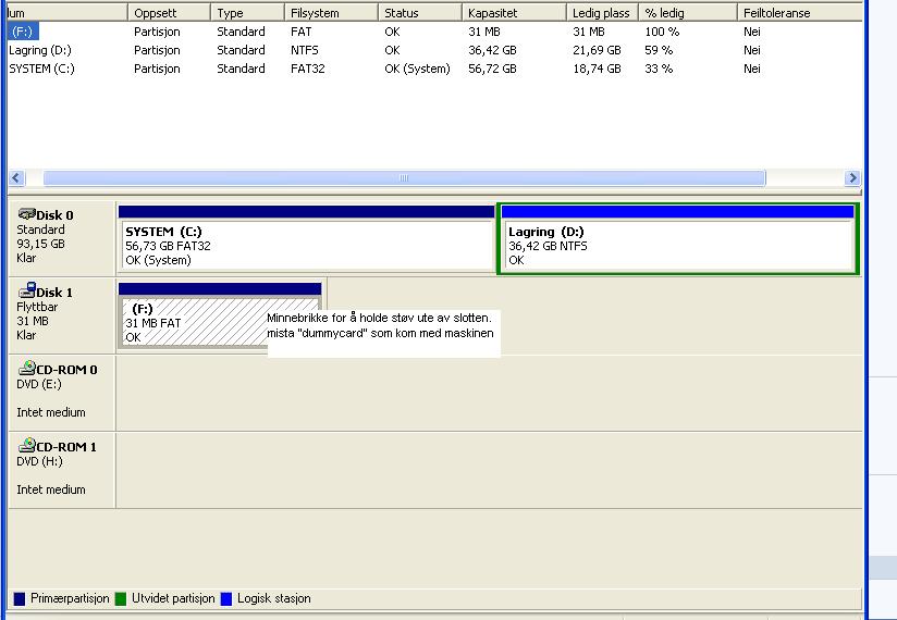

Playmofetish Skrevet 12. juli 2006 Skrevet 12. juli 2006 De to ekstra pinnene i 6-pins firewire brukes til strøm. Når du har en enhet med egen strømtilførsel skal ikke dette ha noe å si, og firewire skal fungere på akkurat samme måte som USB. Ser du disken i lokal diskbehandling? Start - Kjør: "diskmgmt.msc"
jennnereer Skrevet 12. juli 2006 Forfatter Skrevet 12. juli 2006 (endret) De to ekstra pinnene i 6-pins firewire brukes til strøm. Når du har en enhet med egen strømtilførsel skal ikke dette ha noe å si, og firewire skal fungere på akkurat samme måte som USB. Ser du disken i lokal diskbehandling? Start - Kjør: "diskmgmt.msc" 6481036[/snapback] Den er ikke der. disken er koblet til. den er på har egen strømforsyning. 1394-tilkobling er også aktivert om det skulle ha noe å si. Statusen sier kun 0 Mbits. Edit: nå sier den 400mbit men den er fortsatt ikke der.. Endret 12. juli 2006 av T.J.
Playmofetish Skrevet 12. juli 2006 Skrevet 12. juli 2006 Om den før viste 0mbps, og nå viser 400, virker det som om du er på riktig vei, men disken skal uansett dukke opp på samme måte som USB når den er formatert, og du skal kunne se den i diskbehandling. Hvis den virker helt fint på USB, er det vel enten Firewire-kontroller i harddisk-kabinettet eller PCen som er problematisk. Sjekk om det er en annen PC du kan teste på.
jennnereer Skrevet 12. juli 2006 Forfatter Skrevet 12. juli 2006 (endret) kan jo teste. er 3 laptoper i hus + en stasjonær. håper det ikke er min det er feil på Svarte. kun min og brodern`s maskin som er så avansert at det er Firewire på må se om jeg klarer å rive ham løs fra wow. Endret 12. juli 2006 av T.J.
