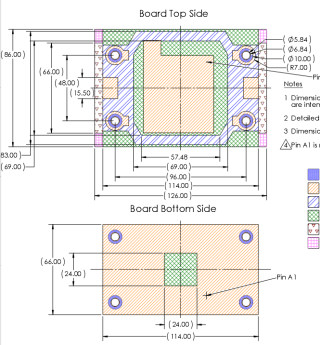

Kvakksalveren Skrevet 6. juli 2006 Skrevet 6. juli 2006 Ja, for de fleste blokkene der ute er det svært enkelt å lage en plate som man legger på toppen av blokken. Ganske likt som denne, men vil jo ikka akkurat anbefale å lage noe i kjelleren hjemme i rustfritt stål :!: Plexi eller aluminium er noe enklere: Hullavstanden for AM2 skal visst være 96mm x 48 mm
dTd Skrevet 6. juli 2006 Forfatter Skrevet 6. juli 2006 (endret) takker for den tegningen der hjelper meg veldig men har du den i litt større format? sånn plate til å legge oppå virka som en bra ide... takk for tipset Endret 6. juli 2006 av ClaW64
Kvakksalveren Skrevet 7. juli 2006 Skrevet 7. juli 2006 Sorry Mac. Kopierte tegingen fra Ekstemesystem-forumet. Jeg finner ikke igjen tegningen hos AMD. Før hadde de også en detaljert tegning for den forrige sokkelen, men den finner jeg heller ikke igjen. Hold deg fast her kommer et annet tips: Fra: Frostytech Avhengig av hvilke materialer og utstyr du har tilgjengelig kan denne være enklere å få til
