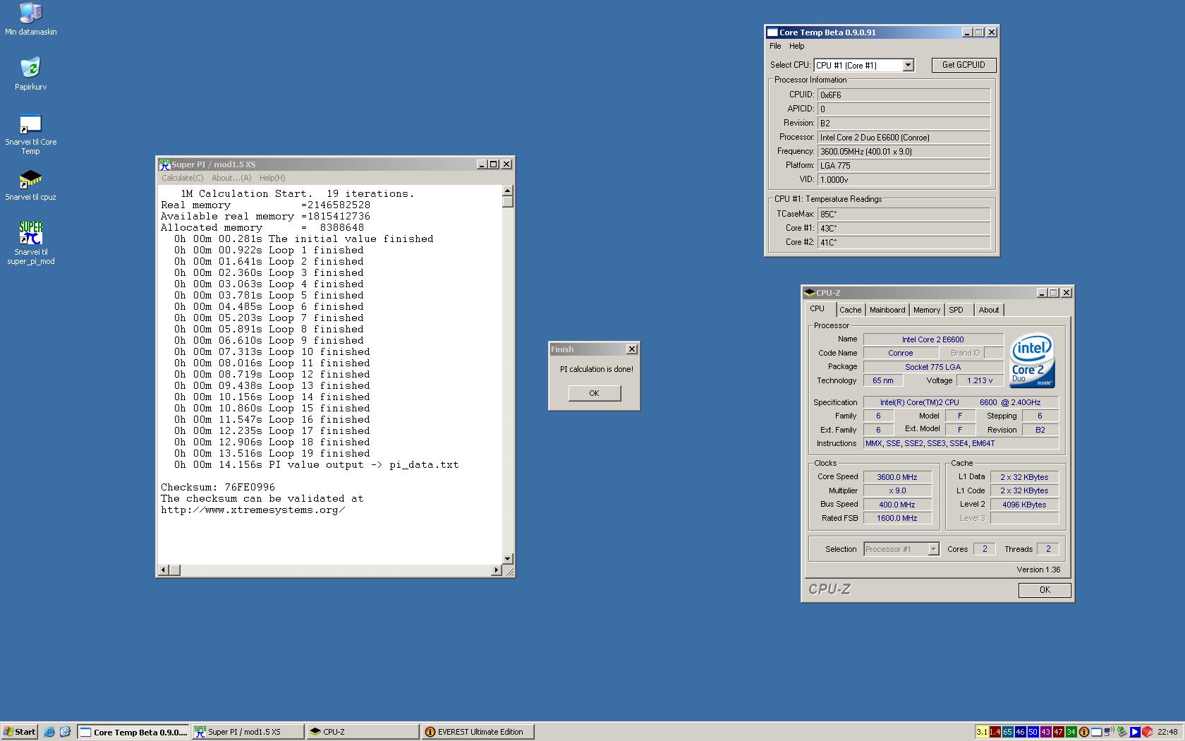

Vyper Skrevet 6. november 2006 Skrevet 6. november 2006 Våknet opp til iskaldt hus i dag pga litt lite påsatt varme over natten, så hva gjør man da? jo man klokker litt Abit AB9 PRO med E6600 og Corsair valueselect 5300 minne 9x400 fsb, vcore 1.45v, 2.0v på minne = 3.6 Ghz Alt dette fortsatt med stock vifte på cpu. Superpi endte på 14.172 sek.

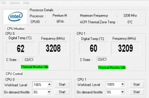

stalrock Skrevet 7. november 2006 Skrevet 7. november 2006 (endret) Verkar som bios + dom mesta software visar fel temperatur ? Det ja litar på mest nu är Intel® Thermal Analysis Tool : http://www.techpowerup.com/downloads/392/mirrors.php Har vattenkylning, [email protected] 1.4 vcore Tesat olika software å alla visar olika temp Mina temps : cpu idle 45 load 58 ( med tex Sensors view så visar det 38 grader på cpu ) gpu: 33 grader Någon som vet om Intel® Thermal Analysis Tool visar ok temps? Endret 7. november 2006 av stalrock
Goliath Skrevet 7. november 2006 Skrevet 7. november 2006 I motsettning til andre temperaturmålere. som visstnok skal måle temp svært nær CPU, måler TAT de individe kjernene direkte
