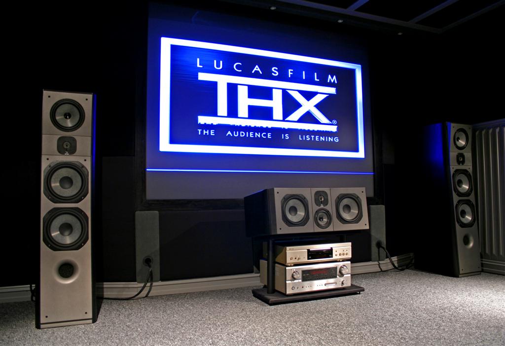

akto Skrevet 3. juli 2006 Skrevet 3. juli 2006 Hei Jeg prøvde å søke litt på forumet etter dette objektivet, men jeg fant fint lite. Så bær over med meg om jeg burde ha søkt mer. Saken er: Jeg jobber som freelance for et norsk "fagblad" som omhandler hjemmekino, lyd og bilde. I den forbindelse har jeg fått ansvar for reportasjer hjemme hos medlemmer av denne menigheten, og for det meste møter man litt trange og mørke rom (selvsagt må en nesten si ... se vedlegg). I den forbindelse skal jeg investere i en ny linse. Jeg vil ha en linse som dekker et litt større område enn det en fast 15 eller 17 mm kan gi. Jeg har i dag en fast linse på 20mm, men opplever at det er problematisk å få med nok av rommet. Linsen må gi skarpe bilder, også for det vi kaller produktbilder, da det skal på trykk. Ingenting er så flaut som uskarpe bilder. Jeg er på ingen måte noen erfaren fotograf, ei heller har jeg spesielt gromt utstyr. Jeg har et Canon EOS 350D samt et Manfroto 055PRO stativ. Så til spørsmålene. 1. Har noen erfaring med nevnte kombinasjon? Kanskje noen har bilder de kunne tenke seg å vise frem, da særlig på min. zoom i relativt "kjente" omgivelser. F. eks et rom (opplys gjerne størrelse på rommet) 2. Vil denne linsen passe til 350D? 3. Linsen koster relativt mye hos Norske butikker. Jeg ser jeg kan spare ca 5000,- på å handle nytt fra eBay. Noen som har erfaring med dette. Jeg er litt skeptisk, men 5000,- er nå engang 5000,- ... (om dette punktet kommer i konflikt med forumets retningslinjer, så kan moderatorene bare fjerne punktet) 4. Vil det være smartere å kjøpe en annen kombinasjon av linser, f. eks en 15 mm og en 24-70 mm. Det vil kanskje være litt mer anvendlig i daglig bruk, for jeg bruker nå engang kameraet til mye annet også. (fisketurer, babybilder, bryllup osv.) Tanker og innspill rundt dette setter jeg stor pris på. Jeg takker og bukker for evt. svar

picpac Skrevet 7. juli 2006 Skrevet 7. juli 2006 Og ikke bilde av de nye ht'ene din akto Dete blir litt OT, men med tanke på bilder av hjemmekinoer, kan det kanskje være en idè med to eksponeringer av samme bilde. I hvert fall i bilder hvor du har med lerret med bilde på, for så å sette disse sammen til et bilde som er korrekt eksponering både av rommet i seg selv og lerretet med bilde på. Og "flette" disse sammen i PS eller lignende. Bare en tanke...
akto Skrevet 7. juli 2006 Forfatter Skrevet 7. juli 2006 Og ikke bilde av de nye ht'ene din akto Dete blir litt OT, men med tanke på bilder av hjemmekinoer, kan det kanskje være en idè med to eksponeringer av samme bilde. I hvert fall i bilder hvor du har med lerret med bilde på, for så å sette disse sammen til et bilde som er korrekt eksponering både av rommet i seg selv og lerretet med bilde på. Og "flette" disse sammen i PS eller lignende. Bare en tanke... 6451989[/snapback] Nei, dette var bare et eksempelbilde, og det er ikke behandlet med annet enn autolevels. Genuint med andre ord Det å bruke to eksponeringer gjør man for å få best mulig resultat, men jeg har valgt å ikke gjøre det på min egen kinopresentasjon, da det vil kunne oppfattes som juks?! Selvsagt kunne jeg lagt med flere bilder av kinoen min, men det er feil forum, eller? De som er interessert kan klikke på linken; http://avforum.no/minhjemmekino/show.php/akto
picpac Skrevet 7. juli 2006 Skrevet 7. juli 2006 Det første var bare tull akto, men måtte få det med, de er jo så fine Syntes ikke det er juks jeg. Så lenge det ikke er en dokumentasjon på sortnivået til en projektor ol. men det er jo en smaks sak. Syntes det blir veldig bra med slike bilder fordi man ser hvordan rommet er samtidig som men får en visuell fremstilling av BILDET (som projektor ilde på lerret) i rommet. Jeg leser bladet du prater om fast, og syntes hjemme hos presentasjonene er helt top! Og jeg vet at du tar bilder som tilfredstiller oss av fantaster mere en nok! Det jeg mener er, at jeg tror ingen tror man får et så "lyst" rom og samtidig så bra bilde, du er kanskje noe enig? Poenget mitt er at man får et så utrolig bra intrykk av kinoen. Det viser på en måte alt. I og med at du har sikkert ikke ubegrenset plass til bilder i bladet?
akto Skrevet 7. juli 2006 Forfatter Skrevet 7. juli 2006 Jeg er totalt enig med deg Men ang. det med hva folk flest tror, så vet jeg ikke. "Vi" vet det, men menigmann vet ikke. Når de ser katalogbilder fra en stue med en storskjerm er det svært få som stusser over at svart på skjermen er mye svartere enn det andre svarte detaljer i selve rommet er, selv om både skjerm og rom er eksponert for samme lysmengde/styrke. Det er litt lureri, men folk bryr seg uansett lite om det, og lever lykkelig uvitende, som regel Det nummeret av Hjemmekino som kommer ut neste gang vil få med den første hjemme-hos som jeg har laget. Du vil nok finne den en del forskjellig fra slik min forgjenger gjorde det. Hvem er du på avforum picpac? Dette ble mye OT, beklager.

akto Skrevet 19. august 2006 Forfatter Skrevet 19. august 2006 Det ble i første omgang Sigmas EX 10-20 F4-5.6. Denne ble ved direkte sammenligning mot Canons 10-22 alternativ kåret til den skarpeste linsen. Testen ble utført i butikken, og betjeningen ble vel det en kan kalle middels overrasket Her er et eksempel: (Rødstikket i bildet er gjort med overlegg)
