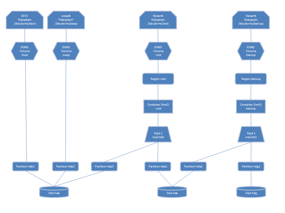

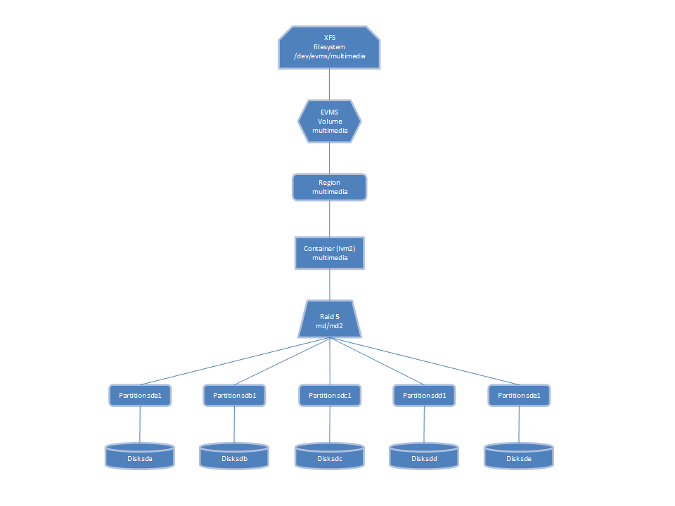

IC. Ser poenget med LVM og root. Forsåvidt så vet jeg nokså godt hvor stor plass root vil ta, og det er ikke meningen at den skal vokse noe særlig (les: bruk av vokse-funksjonaliteten i LVM). Men hadde vært kjekt med snapshoting-en blant annet da. Får vurdere dette - letter jo jobben litt uten LVM sånn sett. Legger ved 2 bilder som viser foreløpig oppsett basert på diskusjonen vår.
Har ikke brukt evms selv. Slik du skal ha ting nå så ser ting litt overkill ut, men om du trenger å utvide /dev/evms/multimedia så må det være slik.
Hvorfor blande inn evms over alt, f.eks. på boot? Og trenger du ever å ha mye data på / (root) ? Om du produserer masse logfiles, legg logs på egen disk. Om du har store hjemmeområder, legg /home på egen(e) disk(er). Alt so mer på selve root kan være config/settings (/etc) og programmer. De utgjør ikke mye og vokser svært skjelden mye etter install.

Nei, absolutt ikke. Dette er kun en filserver uten homes eller noe som helst. Utgangspunktet er bare å få utnyttet tre forskjellige disker best mulig, da helst med størst mulig backup.
Slik som jeg skal ha det så skal det være LVM. Og med LVM så må jeg ha en form for RAID. Så kost/nytte-løsningen blir ett stk array med de fordeler/ulemper det har.
