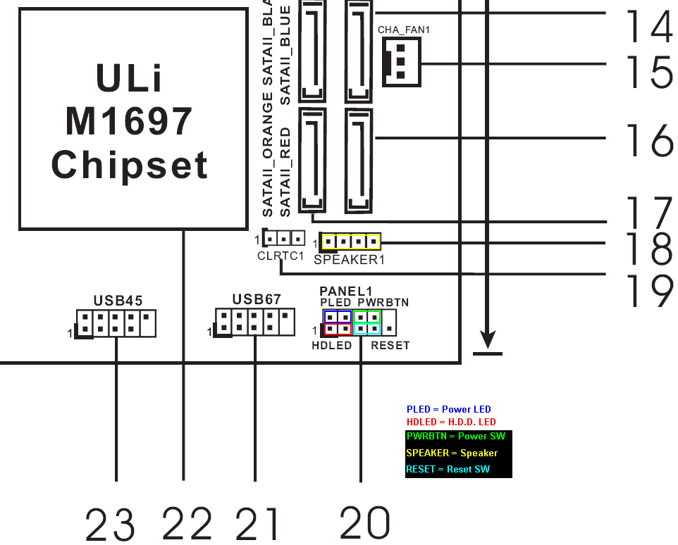

Harvester Skrevet 28. juni 2006 Skrevet 28. juni 2006 Jeg holder på å bygge PC for første gang, og har nå blitt litt usikker . Det gjelder de tilkoblingene i fronten av kabinettet. Hovedkortet er en ASRock 939SLI32-eSATA2, og jeg har et Thermaltake Soprano kabinett. Ledningene er POWER LED, POWER SW, H.D.D. LED, RESET SW, SPEAKER. I tilleg kommer de tilkoblingene som er i toppen av kabinettet, to USB 2.0, Firewire og Ear & mic. Må disse kobles på spesielle steder? Hva vil skje om jeg kobler feil? Kan noen hjelpe meg med dette?

Zeph Skrevet 28. juni 2006 Skrevet 28. juni 2006 (endret) Det mangler ikkje ein pinne, men hovudkortet ditt har berre eit 2-pins uttak til Power LED, dei fleste kort har 3-pins, nokre har begge delar, men tydeligvis har også nokre berre 2-pins. Om du får det til kan du prøve å dra ut den kvite ledningen på Power LED-pluggen og plugge den i det midterste hullet. Sett i pluggen så den alle tre pinnane går inni den. La ved eit bilete som viser korleis du skal kople opp dei andre. USB-kabelen skal inn på punkt 23\21, side 9 i manualen din. Lydportane (Mikrofon, headset osv) skal inn på punkt 28. Firewire skal på punkt 24. Kor enkelt det er å plugge portane til frontpanelet er veldig avhengig av korleis det er utført på kabinettet. Nokre har ein liten plugg til kvar ledning, noko som gjer monteringa vanskeleg, mens andre har større pluggar til alt. Kvifor det er sånn veit eg ikkje, kanskje det ikkje er ein standard som alle følger og at dei derfor må ha plugg på kvar ledning. USB-kabelen er det samme greia med, kan være masse småpluggar og kan være ein stor. Edit: Rota veldig, Firewire er på plass. Endret 28. juni 2006 av zeph

Harvester Skrevet 28. juni 2006 Forfatter Skrevet 28. juni 2006 Sikker på at det ikke er firewire på hovedkortet? Såvidt jeg vet er IEEE 1394 firewire? Og USB kablene er to 5 pin kabler. Skal de ikke festes på USB 2.0 Header (nummer 21 og 23)?
Zeph Skrevet 28. juni 2006 Skrevet 28. juni 2006 Jojo, du har heilt rett, eg må beklage Firewire skal på 24 og USB på 21\23.
Harvester Skrevet 28. juni 2006 Forfatter Skrevet 28. juni 2006 (endret) Hehe...kan vel gå i surr noen ganger . Men siden USB 2.0'ene er 5 pin, kan jeg plassere en på hver? Endret 28. juni 2006 av Ungoliant
Zeph Skrevet 28. juni 2006 Skrevet 28. juni 2006 (endret) Jepp, går ut frå at du har to USB-portar i toppen. Endret 28. juni 2006 av zeph
