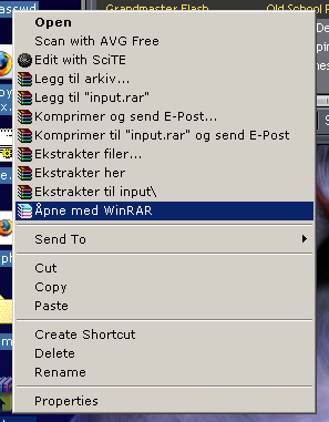

endrebjo Skrevet 20. juni 2006 Skrevet 20. juni 2006 (endret) Hvis det er slike 'Self-extracting archive', så er det bare til å installere WinRar (hvis du ikke allerede har gjort det), høyreklikke på filen og velge 'Åpne med WinRar'. Endret 20. juni 2006 av endrebjorsvik
trygveaa Skrevet 20. juni 2006 Skrevet 20. juni 2006 (endret) exe-filer trenger da ikke noe eget program. Jeg trodde exe-filer enten var "kjørbare programmer" eller "self-extracting archive". edit: Når jeg høyreklikker på exe-filer har jeg ikke noe annet valg enn å åpne. Det er ikke mulig å åpne de i noe program fra utforsker. Endret 20. juni 2006 av trygveaa
endrebjo Skrevet 20. juni 2006 Skrevet 20. juni 2006 edit: Når jeg høyreklikker på exe-filer har jeg ikke noe annet valg enn å åpne. Det er ikke mulig å åpne de i noe program fra utforsker. 6347240[/snapback] Unzip den vedlagte .zip-filen og høyreklikk på det som kommer ut (arkiv.exe). Arkiv.zip
zjulik Skrevet 20. juni 2006 Skrevet 20. juni 2006 exe-filer trenger da ikke noe eget program. Jeg trodde exe-filer enten var "kjørbare programmer" eller "self-extracting archive". edit: Når jeg høyreklikker på exe-filer har jeg ikke noe annet valg enn å åpne. Det er ikke mulig å åpne de i noe program fra utforsker. 6347240[/snapback] Legg inn winrar så får du nettopp det valget. Av og til vil man gjerne inn i slike filer.
trygveaa Skrevet 20. juni 2006 Skrevet 20. juni 2006 Jeg så nå at lenger ned i høyreklikklisten sto det "Åpne med WinRAR", men det er det jo WinRAR som har lagt til. Den vanlige "Åpne i..." er ikke der så utforsker har i utgangspunktet ikke mulighet for å åpne en exe-fil i et annet program. Derfor skjønner jeg ikke hvorfor han trenger et program for å åpne exe-filer.
