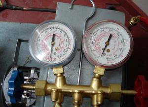

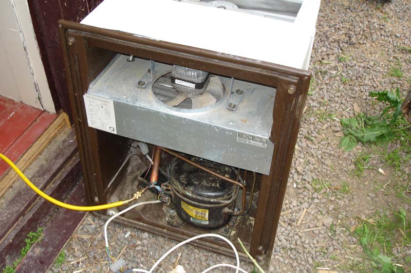

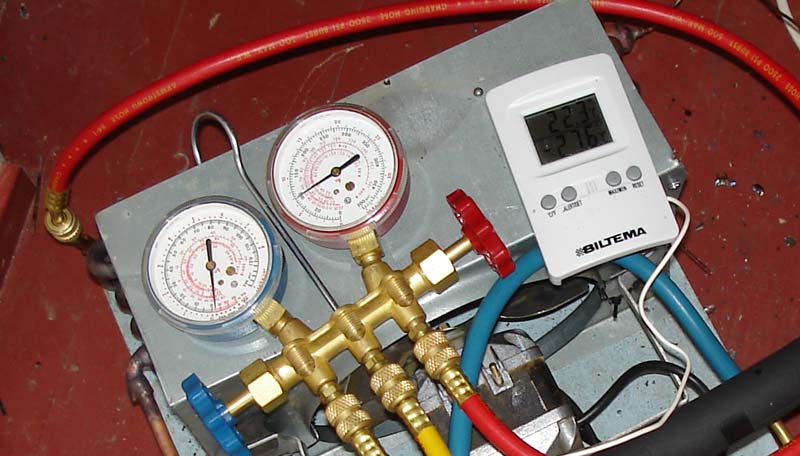

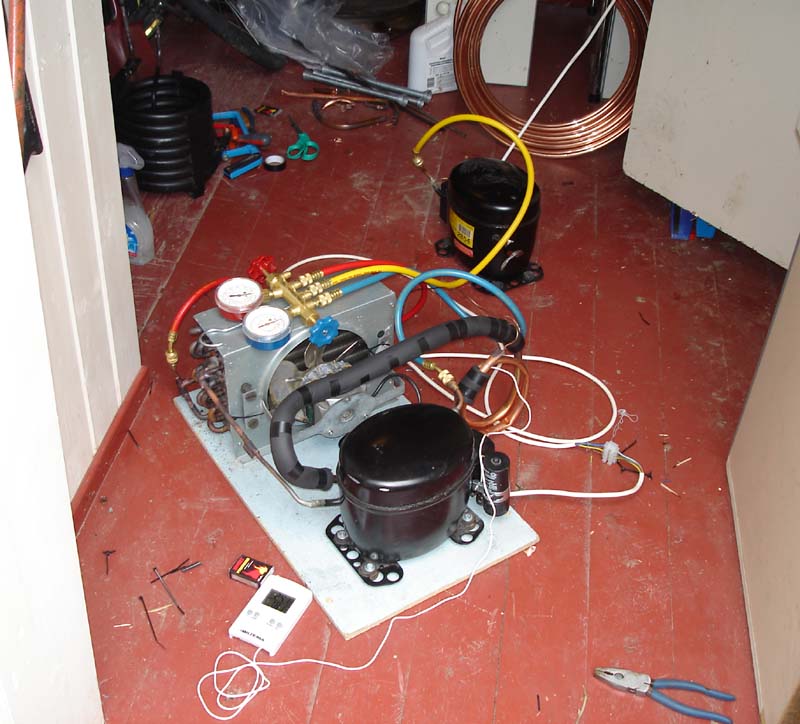

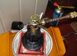

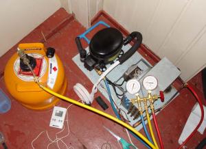

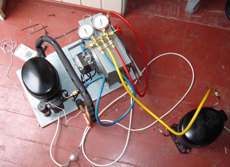

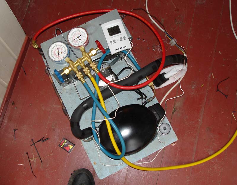

Økonom Skrevet 18. juni 2006 Skrevet 18. juni 2006 (endret) Slik ser kjøleren ut for øyeblikket Da var jeg endelig konfirmert, masse penger Har lest mye om fasekjøling i snart et år nå, og har gledet meg mer og mer til å starte byggingen . Venter fortsatt på noen deler, men ble så utålmodig at jeg mekka en slags ghetto waterchiller av noen deler jeg hadde fra gamle kjølere jeg har demontert. Var en en lekkasje i en ventil, ventilen var ikke skrudd helt ordentlig inn, så når jeg koblet av slangene til manifoldet lakk en god del gass ut, og jeg har ikke mer gass nå, så det ble ikke noe loadtesting. Men i morgen får jeg tak i propan og skal skifte ut gassen til propan, og tror jeg har ordnet den ventilen. Har forresten altfor kort kapillærrør, så tempen blir ikke så bra. Bilder : Et par bilder av maskinen Vakum, bruker en liten kompressor som vakumpumpe. Samme kompressor som i Vapo LS tror jeg, Danfoss FR8.5G Gammel kjøler til små kjølerom. Fikk den hos den lokale "kjølemannen", han skulle kaste den. Den var fylt med R134A, så jeg brukte den til å fylle chilleren min med. Fikk forresten tre sånne, og alle fungerte. Fylt med R134A. Etter at en del gass hadde lekket ut gikk tempen ned til -39. Men da taklet ikke kjøleren load i det hele tatt, siden det var så lite gass igjen. Denne skal være i vanntanken sammen med pumpa. Blir oppdatering når jeg får fylt med propan, og det skal bli worklog når jeg har fått nok deler til å bygge en god kjøler. Men, hvis denne klarer å holde vanntempen på ca. 0 grader under load er jeg fornøyd. Endret 11. august 2006 av Økonom

Økonom Skrevet 20. juni 2006 Forfatter Skrevet 20. juni 2006 Takker. Har ingen nøyaktig oversikt over akkrat hva jeg har betalt så langt. Men, det er noe sånt som dette. Verktøy: Propanbrenner + sølvloddingsstenger har jeg betalt ca. 400,- for tilsammen. Manifoldet kostet 350,- Rørkutter har jeg ikke enda, men det får jeg på biltema for 40,- Gassen jeg brukte betalte jeg ingenting for siden den var fra en gammel kjøler. Men nå har jeg fått tak i en 5kg propan-flaske brukt for 200,- med endel propan på. Regner med å måtte ut med et par hundre for å mekke en adapter fra propan-flasken til manifoldet. Vakumpumpen er en kompressor jeg tok ut av en kjøler til små kjølerom, som jeg fikk. Den skulle kastes, fikk tre sånne maskiner. Alle hadde en brukbar kompressor og en kondensator. Så, 990,- tilsammen for verktøy til nå. Så blir det et par hundre i tillegg for en adapter til propanflasken. Selve kjølingen: Kompressor fra en kjøler jeg fikk: 0,- Kondensator fra samme kjøler: 0,- Cap rør fra samme kjøler: 0,- Evap: Liten kveil av kobberrør. 0,- 4,5m 3/8" kobberrør: 150,- + jeg brukte noe kobberrør med mindre diameter fra en demontert kjøler. T-koblinger, 90-gradere, schraderventiler osv. 75,- Isolasjon: 50,- =275 Så, ikke dyrt i det hele tatt hvis man undersøker litt. Tror det skulle være mulig å bygge en ganske bra direct die-kjøler for 2-3 tusen for de fleste.

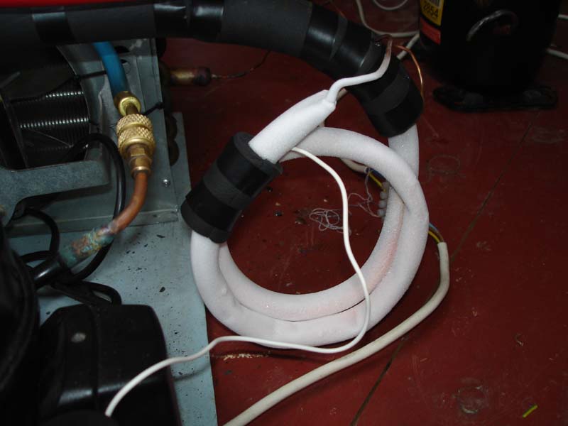

Økonom Skrevet 22. juni 2006 Forfatter Skrevet 22. juni 2006 Har fått tak i propan og mekka en adapter fra propanflaska til schraderventil, men den ble dyr . Betalte totalt 648,- på TESS for delene, og det var med rabatt. Jeg fikk rabatt som ansatt siden jeg har jobbet der en uke i praktisk yrkesorientering . Men nå driver jeg ihvertfall og fyller med propan. Har også mekket en ny evap og skjøtet på litt mer kapillærrør. Tror det blir en liten oppdatering med bilder og loadtesting senere ikveld.

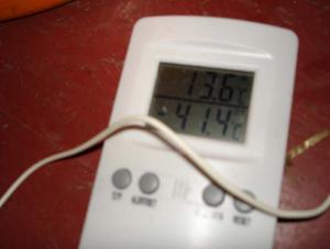

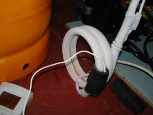

Økonom Skrevet 22. juni 2006 Forfatter Skrevet 22. juni 2006 Testingen med vann gikk forsåvidt dårlig! Fikk vel rundt 5 grader vanntemp med 170w peltier som belastning. Det utvikler litt over 200w varme. Tror grunnen til det dårlige resultatet er at jeg ikke har lengre kapillærrør. Skal se om jeg får tak i ett i morgen. Men bilder liker vi, ikke sant? Her er adapteret fra propanflasken til schraderventil: Kjølingen med ny evap og fylt med propan Kald evap -41,4 grader evap temp. -42,1 var det laveste den gikk. Her var det da meningen at vannet og pumpen skulle være.
