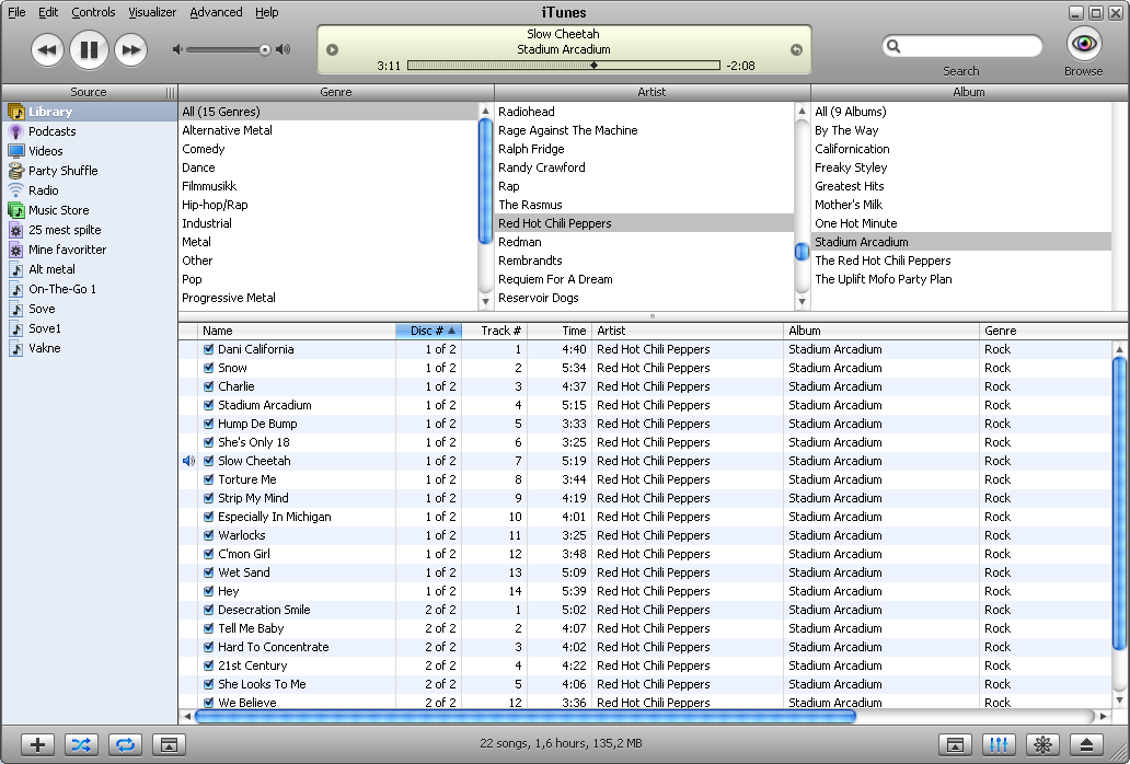

Zeph Skrevet 17. juni 2006 Skrevet 17. juni 2006 (endret) Det blir litt trykking, men vanskeleg er det slettes ikkje. Forresten er det eit alternativ til å spleise albumet. Du kan velge disknummer på CDene, legger ved eit screenshot for å illustrere. For å spleise CDene er det ikkje værre enn å finne fram CD 2, høgreklikke på den første låta og velge Get Info, så velger du Info i menyen oppe. Under Track Number skriver du inn 14, trykker Next og skriver her 15, sånn fortsetter du til du er kome til nummer 26. Fullfør ved å klikke OK. Deretter markerer du alle låtene på heile albumet, CD 1 og 2, høgreklikker og velger Get Info. Her kan du redigere informasjonen til samtlige låter på albumet. Skriv inn The Wall bak Album så vil alle være på samme album. Endret 17. juni 2006 av zeph
