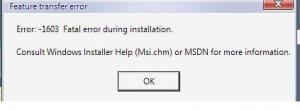

Edmund Blackadder Skrevet 17. juni 2006 Skrevet 17. juni 2006 Har hatt så mye problemer med dette og jeg har lyst å avinstallere det. Ettersom det ikke finnes under Add/remove programs (Heller ikke listen over Nvidia komponenter du kan avinstallerre) så måtte jeg spørre Google. Der fant jeg lite svar.. Eneste var at jeg måtte avinstallere nettverksdriveren, reinstallere, og så når de spør om jeg vil innstallere firewallen, så skal jeg selvsagt ta cancel. Problemet er at jeg er litt redd for å gjøre dette ettersom det har vært så mye krøll før med denne driveren (Får ikke internetten til å funke osv).. Så er dette eneste måten å gjøre det på? Eller finnes det en annen måte? En manuell måte kanskje? Takker for svar.

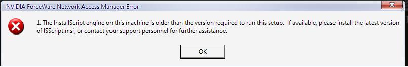

Edmund Blackadder Skrevet 20. juni 2006 Forfatter Skrevet 20. juni 2006 (endret) Nå prøvde jeg å slette ethernet drivere og chipsett drivere og alt det der greiene og reinstallerte igjen.. Fikk ingen spørsmål om Nvidia firewall og den er der enda.. Hvis jeg prøver å avinstallere Nvidia ForceWare Network Access manager, så får jeg bare feilmelding. Bilde 1 etterfulgt av Bilde 2. Endret 20. juni 2006 av Edmund Blackadder
Pozzolan Skrevet 20. juni 2006 Skrevet 20. juni 2006 Google er din venn! http://consumer.installshield.com/kb.asp?id=Q108158
Edmund Blackadder Skrevet 20. juni 2006 Forfatter Skrevet 20. juni 2006 (endret) Problemet er at jeg ikke finner install filen til det programmet... Når jeg er innpå Asus Cden, så finner jeg ikke den setup filen som installerer Forceware network greiene. Endret 20. juni 2006 av Edmund Blackadder
Pozzolan Skrevet 20. juni 2006 Skrevet 20. juni 2006 Kan det være en av disse? http://www.totallydrivers.com/drivers/down....asp?driver=120 ftp://dlsvr01.asus.com/pub/ASUS/misc/util...Win2K3_V666.zip
Edmund Blackadder Skrevet 20. juni 2006 Forfatter Skrevet 20. juni 2006 (endret) Alt ble bare krøll desverre. Tok en systemrestore for å ordne opp. Så tenkte jeg på noe. Jeg gikk i safe mode, slettet mappen til programmet, og vips.. Borte vekk.. Uansett.. etter jeg hadde installert en av de på den første linken din, så fikk jeg bare melding om at den allerede var avinstallert og den spurte om jeg ville fjerne den fra listen... Men filene var jo fortsatt der. Endret 20. juni 2006 av Edmund Blackadder
