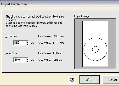

WiSLE Skrevet 16. juni 2006 Skrevet 16. juni 2006 (endret) hvordan er den skriver ellers. trenger billig skriver som kan skrive på CD/DVD. er det noe å ha ?. hvilken CD/DVD anbefales ? 6304677[/snapback] Kan anbefale denne printeren. Jeg kjøpte noen cd`er på clas`en.... fungerte greit med de. (har lest ett eller annet sted at Verbatim anbefales). 6314823[/snapback] Har kjøpt verbatim plater og ANBEFALLES STERKT. Eneste problemet jeg har er at den ikke klarer og printe over hele plata. Sjekk vedlegg. Som det står på vedlegget Outer size cannott exceed 118.00mm and inner size cannot be less than 17.0mm Men i programmet får du ikke satt den lille rundingen enn mer enn til 33.0 som lager en STYGG hvit print hinne innerst på plata.. Noen som vet om en "fix" for og få detta tel ock funke? Endret 16. juni 2006 av WiSLE
C.F Skrevet 18. juni 2006 Skrevet 18. juni 2006 For å printe helt inn velger du "papir" og velger "new" og der kan du velge ca 19mm (det er sånn ca.). Dermed har du egendefinert ark. som gjør at du kan skrive helt inn.
WiSLE Skrevet 18. juni 2006 Skrevet 18. juni 2006 For å printe helt inn velger du "papir" og velger "new" og der kan du velge ca 19mm (det er sånn ca.).Dermed har du egendefinert ark. som gjør at du kan skrive helt inn. 6330812[/snapback] Fant ut hvordan man gjorde dette.. Googla litt ekstra mye, du må inn i registeret og endre, så funker alt..

Gega Skrevet 6. juli 2006 Skrevet 6. juli 2006 Fant noe her som kan muligens kan hjelpe...har ikke fått prøvd enda...får ikke skriveeren før i neste uke.. http://pixma.webpal.info/fulldvd/fulldvd.html
thynamic Skrevet 2. august 2006 Skrevet 2. august 2006 Fant noe her som kan muligens kan hjelpe...har ikke fått prøvd enda...får ikke skriveeren før i neste uke.. http://pixma.webpal.info/fulldvd/fulldvd.html 6446757[/snapback] Brilliant, det ser ut til å fungere utmerket.
