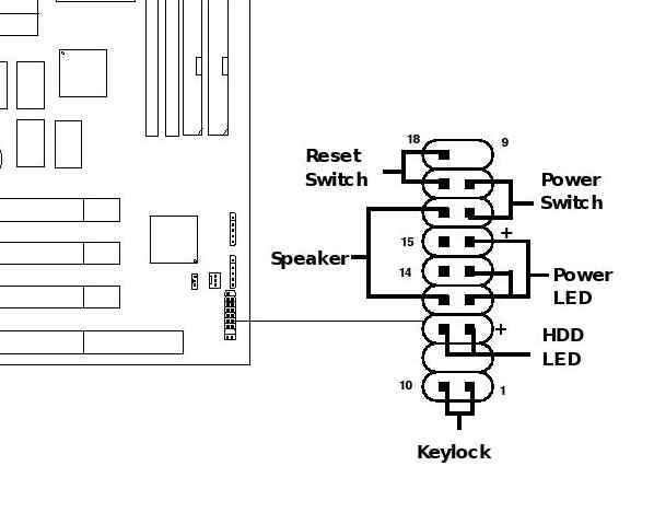

Anonym5656 Skrevet 7. juni 2006 Forfatter Skrevet 7. juni 2006 (endret) Har funnet en manual til kortet(tror jeg), men på tegningen er det flere pin-er enn det er på hovedkortet mitt! Men jeg har jo prøvd meg ut, men den vil ikke starte.. Endret 7. juni 2006 av Gakkakk
Hårek Skrevet 7. juni 2006 Skrevet 7. juni 2006 Det eneste som trengs å kobles for å starte er den som er merket "Power switch". Du nevnte at du har byttet kabinett. Det er flere som har opplevd problemer i den samenheng, ved at de har glemt å sjekke hvor mange avstandstykker det står i kabinettet. Det varierer gjerne mellom 8 og 9. Hvis du hadde et hovedkort med 9 skruer og så setter inn et kort med 8 skruehull, og glemmer å fjerne den biten som er til overs, så blir det gjerne kortslutning. Og PSU nekter å starte hvis det er kortslutning. Ville bare nevne dette for sikkerhets skyld.
