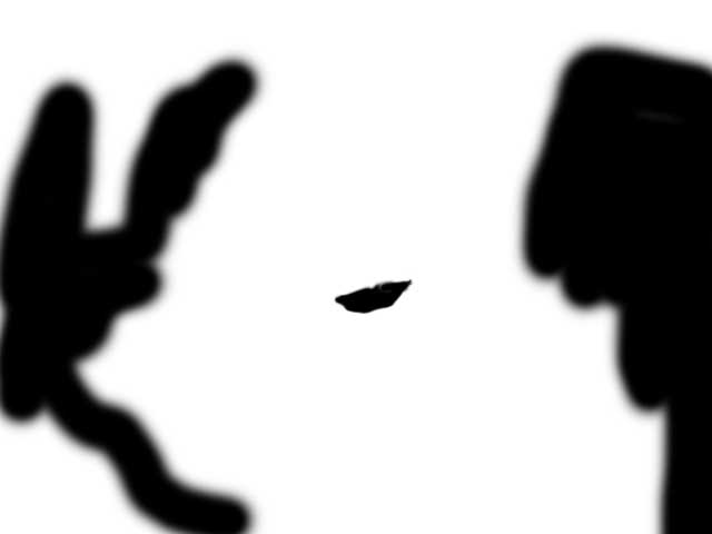

Du trenger ikke velge noe som helst rundt ansiktet hans, med mindre han har rødt hår da...
Dette er layer-masken for bildet over. Det eneste som er tegnet opp er rundt munnen. Med layer mask kan du skifte mellom svart og hvitt for å fjerne og hente fram igjen detaljer, som gjør det meget fleksibelt.
Og hvis dette er ekstra gode venner som du vil glede litt ekstra kan du jo ta i litt mer ved å legge på flere adjustment layers med tilhørende masker. ;)
Mulighetene er ubegrensede, og du kan alltid komme tilbake til "start" ved å fjerne/disable layers og/eller tegne på maskene..
