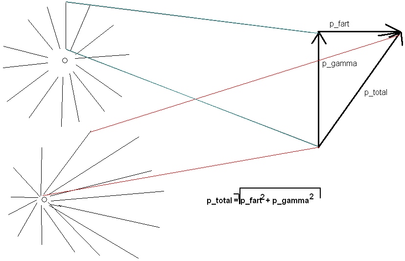

Jeg ser for meg at bevegelsesmengde er bevart. Og dermed vil all strålingen sett utenfra "lene" seg mot fartsretningen? Se på bildet om ikke tankegangen er plausibel.....

Total energi = hvileenergi + kinetisk energi vil gå med i strålingen og bevegelsesmengden vil gjøre at fotonene "lener" seg forover slik som på bildet.
