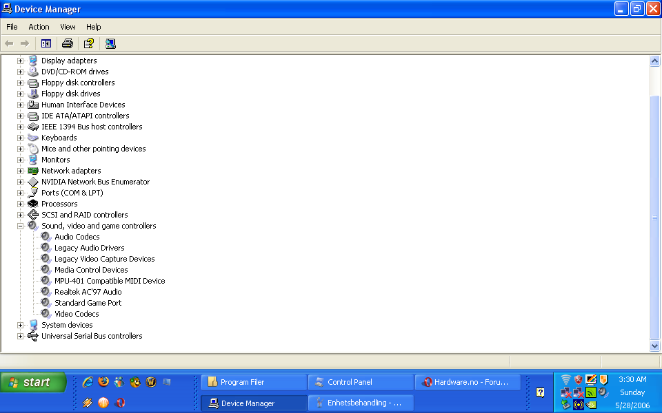

Stigma Skrevet 28. mai 2006 Skrevet 28. mai 2006 (endret) Nei alt ser fint ut i Enhetsbehandling også. Kan det være jeg har plassert noen ledninger feil til hovedkortet? Er det noen av de små ledningene som har med dette å gjøre? Fordi litt for mye av det jeg gjorde der inne var gjetting. Har det noe å si hvilken rettning de står? 6192952[/snapback] Jeg forstår ikke hvilke ledninger du snakker om. Du må spesifisere bedre. Dersom lydkortet er riktig installert med drivere (da skal du ikke få noe problemer med "no audio device detected"), så er det bare kablingen fra lydkortet og ut til høytalerene som potensiellt er et problem. Selvfølgelig må du koble høytalerene inn på riktig kontakt på baksiden, det sier jo seg selv. Som regel er den kontakten som du skal bruke for vvanlig stereo markert med grønn, men du kan jo også bare sette på noe musikk, og så prøve deg frem selvfølgelig... Hvis du ikke finner ut av det, så annbefaler jeg at du tar et screenshot av enhetsbehandligslisten og gir den til oss, så vi kan se om ting ser greit ut der. Det er ingen ledninger som kobles på hovedkortet som har noe å si for om du får lyd eller ikke... -Stigma Endret 28. mai 2006 av Stigma
Venerable Skrevet 28. mai 2006 Forfatter Skrevet 28. mai 2006 (endret) Jeg mener de bittesmå ledningene som er festet et sted i kabinettet (følger med kabinettet) og går inn i hovedkortet. Etter jeg installerte driverne står det ikke "No Audio Device" lenger, nå står det "Realtek AC97 Audio". Jeg har gått gjennom alle kontaktene på baksiden, men som oftest står den på den lysegrønne ja. Her er et screenshot av enhetsbehandlingen. Edit: Nei HW.no likte ikke det bildet... Edit2: Nå skal det funke. Enhetsbehandling.bmp Endret 28. mai 2006 av Scarface^
