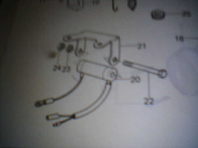

Gjest medlem-16183 Skrevet 27. mai 2006 Skrevet 27. mai 2006 Hallo, finnes det internal resisted 6v MC coiler? Er det helt nødvendig å ha en "resistor" på MC'en min? Kan jeg ikke lage en hjemmesnekra en av denne Bilder av ledningsnett viser at den er koblet til i mellom bryteren og frontlykten for så å ha en ledning som skal på jording.

jonnor Skrevet 28. mai 2006 Skrevet 28. mai 2006 Har du ikke en slik resistor fra før, slik at du vet hvordan den ser ut? Ser ingen umiddelbar funksjon til jordingen, dersom den er fra kappen av resistoren til jord. Kan du ta bilde av tegningen din så vi kan se hvordan den ser ut`?
Gjest medlem-16183 Skrevet 28. mai 2006 Skrevet 28. mai 2006 (endret) Da kommer bilde. litt uklart men burde holde. finner dere ut av det eller? Endret 29. mai 2006 av medlem-16183
Patz Skrevet 29. mai 2006 Skrevet 29. mai 2006 (endret) Har du koblingsskjema til sykkelen, og hvilken sykkel er det? Endret 29. mai 2006 av Patz
Gjest medlem-16183 Skrevet 29. mai 2006 Skrevet 29. mai 2006 (endret) Har koblings skjema, og sykkelen er en 1981 Kawasaki KH100. Endret 29. mai 2006 av medlem-16183
gamleerik Skrevet 29. mai 2006 Skrevet 29. mai 2006 (endret) Hehe, tror Patz mente om du kunne legge det ut her... Det blir vanskelig å hjelpe nå man ikke har peiling på hva den går til og hvor den kommer fra. Fint om du også kan komme med det offisielle navnet på komponenten. Er det "internal resisted 6v MC coiler"? "Coiler" høres ikke ut som noe engelsk ord. Selv om komponenten er "internally resisted" er det jo ikke dermed sagt at det er en vanlig motstand... Endret 29. mai 2006 av gamleerik

Patz Skrevet 30. mai 2006 Skrevet 30. mai 2006 (endret) Det kan da se ut som om det er varenummer ZZ-004967 på http://mc-deler.no du skal ha tak i, den er utgått derfra dog. EDIT: Du kan jo prøve å ringe Vartdal for å høre om de har delenummer på den, så du kan spore den opp på nettet. Om den vises som en helt vanlig resistor i koblingsskjemaet så kan du bare bestille en vanlig motstand fra Elfa. Endret 30. mai 2006 av Patz
Gjest medlem-16183 Skrevet 31. mai 2006 Skrevet 31. mai 2006 (endret) Takker. Men ingen som vet hvorfor den har en tredje ledning som er jording? bildet i koblings skjemaet er: Edit: Skal få ordnet stort bilde av koblings skjemaet i morgen. Endret 31. mai 2006 av medlem-16183
