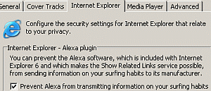

zjulik Skrevet 26. mai 2006 Skrevet 26. mai 2006 Hvis noen bruker eller vurderer å bruke Tuneup, finnes Alexa-settingen under Customize&Analyze / System Control / Privacy og ser slik ut:
madi Skrevet 26. mai 2006 Forfatter Skrevet 26. mai 2006 har bare en infected fil igjen Adware:adware/alexa-toolbar Not disinfected Windows Registry Hvis den har ingen ulemper kan jeg godt la den være.... what u think?? Endelig rein pc
