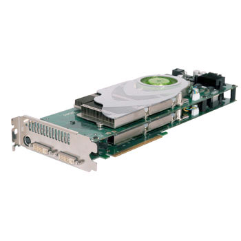

Håkki Skrevet 25. mai 2006 Skrevet 25. mai 2006 Du trenger nForce4 16x eller nForce 590SLI chipsettet få å kunne kjøre Q-SLI. Q-SLI trenger 32pci-e lines. https://prisguiden.no/vis_kategori....25&submit=S%F8k https://prisguiden.no/vis_kategori....25&submit=S%F8k MEN: Ingen av disse kortene har plass til PhysX OG X-Fi, kun en av de. Grafikk kortene blokker portene. Det kommer kanskje noen med 590SLI med flere pci.
Håkki Skrevet 25. mai 2006 Skrevet 25. mai 2006 (endret) Quad SLi? 6178566[/snapback] Som du ser er Quad-SLI kortene MYE lengre enn f. eks. 7900GTX. Det går til enden av kortet ikke lengre. Endret 25. mai 2006 av Håkki
