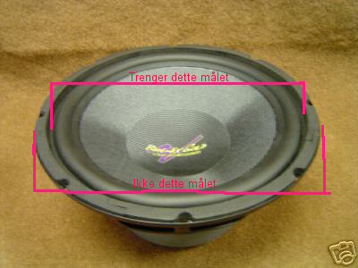

leif666 Skrevet 21. mai 2006 Skrevet 21. mai 2006 (endret) Jeg har bestilt to 8" og to 10" som jeg skal ha i dørene fremme, men siden de er bestilt fra USA er leveringstiden noe lang. Jeg vil derfor støpe dørene nå, slik at alt er klart når de kommer. Jeg lurer derfor på om det er noen her som kan finne det innvendige målet på en 8" og en 10" for meg (se bildet) Dette målet er ikke oppgitt hos leverandør, og responstiden deres har vært noe lang. Målet trenger ikke å være riktig på mm. da det vil være endel klaring uansett. Endret 22. mai 2006 av leif666

leif666 Skrevet 22. mai 2006 Forfatter Skrevet 22. mai 2006 (endret) Defus: Kan ikke finne noe informasjon om det innvendige målet. De oppgir det utvendige, men ikke det innvendige. (Phoenix Gold) Målet trenger ikke å være riktig på mm. da det vil være endel klaring uansett. ShyFx: Leveringstiden er 4-6uker. Så lenge gidder jeg ikke å vente. Dama vil på hyttetur til helgen (langhelg) og da hadde jeg tenkt å ta med meg formen og støype de der oppe :-) Endret 22. mai 2006 av leif666

leif666 Skrevet 22. mai 2006 Forfatter Skrevet 22. mai 2006 (endret) Jeg skulle jo skrevet det i første innlegget da Phoenix Gold XS084 Subwoofer 8" 4 Ohm Phoenix Gold XS104DVC Subwoofer 10" 2 Ohm Finner kun denne informasjonen. ftp://208.187.38.55/Phoenix_Gold/Manuals/Speakers/XS/ ftp://208.187.38.55/Phoenix_Gold/Manuals/...s_and_Boxes.pdf ftp://208.187.38.55/Phoenix_Gold/Manuals/...s_and_Boxes.pdf Defus. Genial signatur du har :!: Endret 22. mai 2006 av leif666
Defus Skrevet 22. mai 2006 Skrevet 22. mai 2006 Hvis du ser på den første manualen ser du at det er noe som heter mounting diameter, jeg ville tro at det er det som er størrelsen på hullet du skal ha i kassen. Selv om 7 3/8 inch ikke sier meg så mye Jupp, det var så mange på forumet som klaget på at de ikke forstod hva jeg skrev Eneste problemet er jo at jeg er begynt å skrive bokmål til venner også
Zeph Skrevet 22. mai 2006 Skrevet 22. mai 2006 (endret) 1" (inch/tomme) = 2,54cm I manualen til 8 tommaren står det: Mounting diameter: 7 3/8 inch 7" = 17,8cm 3/8 er tre åttandedelar av ein tomme. Ein tomme er 2,54 cm. Ein åttandedel av 2,54cm er 2,54/8 = 0,3175. Tre åttandedelar av ein tomme blir derfor: 0,3175*3 = 0,9525. 17,8+0,9525 = 18,7. 7 3/8" = 18,7 centimeter, som er diameteren du er ute etter. Endret 22. mai 2006 av zeph
leif666 Skrevet 22. mai 2006 Forfatter Skrevet 22. mai 2006 (endret) Takker Defus & zeph. Da blir det støyping på meg i helgen zeph. Siden du er inne i kalkulering ol. Hvis du bruker i gjennomsnitt 1min pr. innlegg har du sittet i over en uke 24/7 og skrevet. Hvis du tar det over i arbeidsdager blir det over 5 uker, og da har jeg ikke tatt høyde for toalettbesøk engang Sinnsykt bra Endret 22. mai 2006 av leif666
