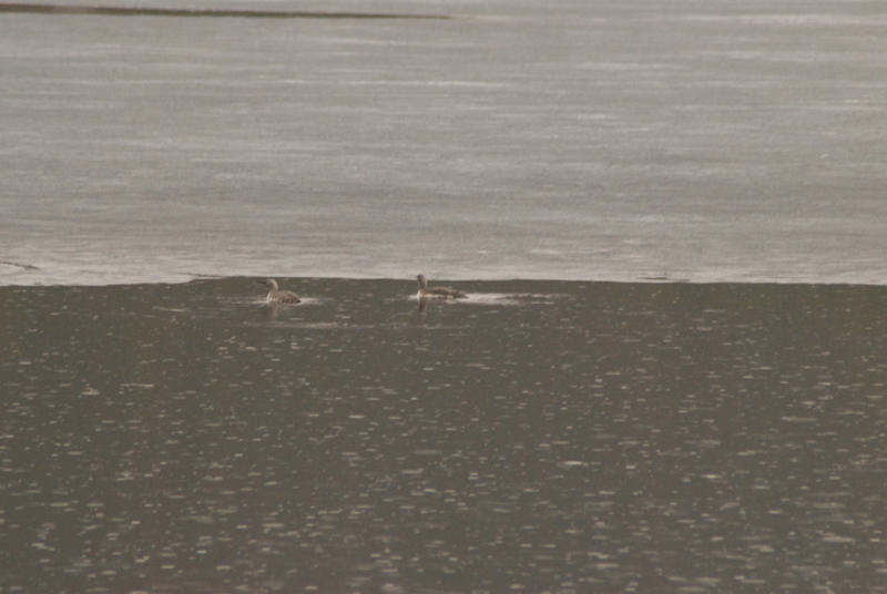

cmi Skrevet 21. mai 2006 Skrevet 21. mai 2006 Hallo! legger med 1 bilde så kan dere se problemet mitt, jeg har på fullautomatikk så blender og alt burde ikke være noe problem, med mindre jeg har stilt på noe jeg ikke skal :!: Ps: legg merke til at bildene blir mørke/grå uansett hva bakrunn så blir de mørke og skjelvete!
cmi Skrevet 21. mai 2006 Forfatter Skrevet 21. mai 2006 Opptikken funker fett på Nikon D50 :S og den skal funke til Nikon D200, er kit linse 70-300 (nikon)
Herr Brun Skrevet 21. mai 2006 Skrevet 21. mai 2006 "Kitlinsen" 70-300 er rett og slett ikke saerlig skarp, spesielt paa de lengre brennviddene. Du maa proeve paa nytt med mer "vitenskapelige" testmetoder, dvs. i godt lys og helst med et opploesningsskjema eller lignende. Jeg mistenker at det er objektivet og daarligere lysforhold som er problemet.
Rivers Skrevet 21. mai 2006 Skrevet 21. mai 2006 300mm og 1/100s På 300mm må nok lukkertiden opp til 1/250... MINST!!
cmi Skrevet 21. mai 2006 Forfatter Skrevet 21. mai 2006 Men den funker jo som bare faan på D50 på den avstanden, avstanden på bilde er vel en 100m og den skal stille Iso selv, ifølge dritten da!
Herr Brun Skrevet 21. mai 2006 Skrevet 21. mai 2006 Sorry, men jeg maa bare spoerre hvorfor du kjoepte et d200 naar du hadde et kamera som passet deg bedre fra foer av? Hvis du ikke engang kan bruke noe annet enn automatikk saa burde du ha holdt deg til d50en din Som sagt: Kom med noen skikkelige tester, saa kan vi nok hjelpe deg mer. Naa vet vi ikke om bildet er tatt paa stativ. Er det ikke det er det ikke rart at det er uskarpt. 300mm og 1/100s funker bare ikke
CWalken Skrevet 21. mai 2006 Skrevet 21. mai 2006 PS har strippet det meste av EXIF-dataene, så det er umulig for oss å se hvilken ISO det er tatt på. Bildet er forøvirg ikke så ille uskarpt etter en USM på ~250%, 0.3, 0).
cmi Skrevet 21. mai 2006 Forfatter Skrevet 21. mai 2006 Greier og ta på manuell og, men når ting skal skje fort er det ikke veldig praktisk, og har hatt D200 siden torsdag, så mye og lære, men når alle bildene er sånn selv om det er nærmere så begynner jeg og lure. men inni søkeren står det "iso-auto" og etter der 100 hele tida.
ragamuffin Skrevet 21. mai 2006 Skrevet 21. mai 2006 Sorry, men jeg maa bare spoerre hvorfor du kjoepte et d200 naar du hadde et kamera som passet deg bedre fra foer av? Hvis du ikke engang kan bruke noe annet enn automatikk saa burde du ha holdt deg til d50en din Et betimelig spørsmål får en si...
CWalken Skrevet 21. mai 2006 Skrevet 21. mai 2006 (endret) Greier og ta på manuell og, men når ting skal skje fort er det ikke veldig praktisk, og har hatt D200 siden torsdag, så mye og lære, men når alle bildene er sånn selv om det er nærmere så begynner jeg og lure. men inni søkeren står det "iso-auto" og etter der 100 hele tida. 6150016[/snapback] Auto-ISO fungerer på den måten at dersom lukkertiden i A og P-modus dropper under en viss grense så økes følsomheten. Denne grensen er det du som setter (i b1). Standarden er 1/30s. I slike situasjoner kan du velge å bruke A og sette ISOen manuelt eller lukkertiden manuelt i S. Eller sette opp nedre grense for auto-ISO-lukkertiden, men da går du litt rundt grøten. Endret 21. mai 2006 av CWalken
cmi Skrevet 21. mai 2006 Forfatter Skrevet 21. mai 2006 Aha, så problemet her er altså at jeg har driti meg ut på iso`en, jeg skulle stilt den manuelt uansett?
JPTvete Skrevet 21. mai 2006 Skrevet 21. mai 2006 Sorry, men jeg maa bare spoerre hvorfor du kjoepte et d200 naar du hadde et kamera som passet deg bedre fra foer av? Hvis du ikke engang kan bruke noe annet enn automatikk saa burde du ha holdt deg til d50en din Et betimelig spørsmål får en si... 6150025[/snapback] Synes dette er en merkelig måte å hjelpe på ja.. Sånne meninger bør du holde for deg selv Mr. Brun! S
JPTvete Skrevet 21. mai 2006 Skrevet 21. mai 2006 (endret) Dobbeltpost Dobbeltpost Endret 21. mai 2006 av Snakenor
cmi Skrevet 21. mai 2006 Forfatter Skrevet 21. mai 2006 Sorry, men jeg maa bare spoerre hvorfor du kjoepte et d200 naar du hadde et kamera som passet deg bedre fra foer av? Hvis du ikke engang kan bruke noe annet enn automatikk saa burde du ha holdt deg til d50en din Et betimelig spørsmål får en si... 6150025[/snapback] Synes dette er en merkelig måte å hjelpe på ja.. Sånne meninger bør du holde for deg selv Mr. Brun! S 6150153[/snapback] alle har sine måter men stick to the case
Herr Brun Skrevet 21. mai 2006 Skrevet 21. mai 2006 Sorry, men jeg maa bare spoerre hvorfor du kjoepte et d200 naar du hadde et kamera som passet deg bedre fra foer av? Hvis du ikke engang kan bruke noe annet enn automatikk saa burde du ha holdt deg til d50en din Et betimelig spørsmål får en si... 6150025[/snapback] Synes dette er en merkelig måte å hjelpe på ja.. Sånne meninger bør du holde for deg selv Mr. Brun! S 6150149[/snapback] Jeg proever saa godt jeg kan aa hjelpe, men det er vanskelig aa hjelpe ham ut i fra det han gir oss av info. Og jeg sier mine meninger, saa lenge det ikke er direkte personhets eller andre ulovlige ting.
cmi Skrevet 21. mai 2006 Forfatter Skrevet 21. mai 2006 Tror vi kan konkludere med at jeg har pissa på leggen med iso skal ut i morra tipper jeg, får prøve og stille iso da thihihhi
AK+ Skrevet 21. mai 2006 Skrevet 21. mai 2006 ISO 1000 iflg. exif. Tror jeg ville kuttet ut auto iso og heller kjøpt meg et stativ, evt. lagt meg ned på bakken slik at kamera og objektivet hviler på bakken og brukt selvutløser. Tror også du vil få betre skarphet viss du unngår 300mm på dette objektivet. Prøv med noen bilder mellom 200 & 250mm, ISO 400 eller kanskje 500, blenderprioritet (A) og blender f6.3. Alikevel da så må det nok være bra med lys ute. Make = NIKON CORPORATION Model = NIKON D200 Exposure Time = 1/100" F Number = F6.3 Exposure Program = Normal program ISO Speed Ratings = 1000 Exposure Bias Value = ±0EV Metering Mode = Pattern Light Source = Shade Flash = Off Focal Length = 300mm Exposure Mode = Auto exposure White Balance = Manual white balance Digital Zoom Ratio = 1x Focal Length In 35mm Film = 450mm Scene Capture Type = Normal Gain Control = High gain up Contrast = Normal Saturation = Normal Sharpness = Normal
CWalken Skrevet 21. mai 2006 Skrevet 21. mai 2006 ISO 1000 iflg. exif. 6150288[/snapback] Jøss. Hvilket program klarte å lese EXIFen etter at PS hadde herjet?
