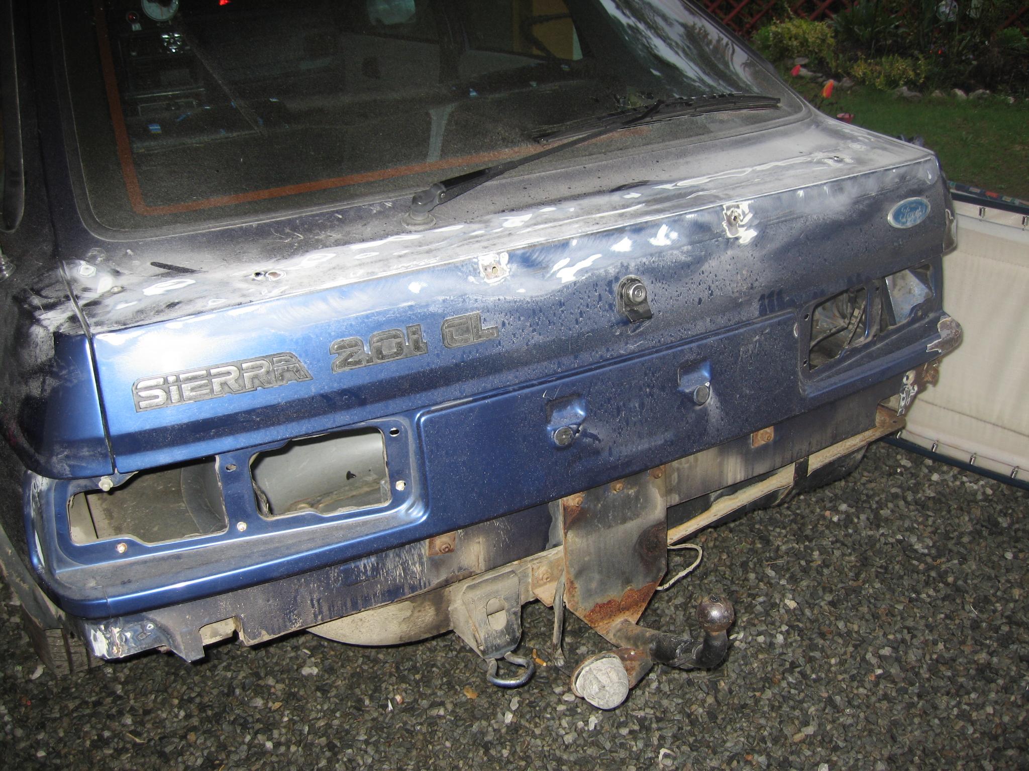

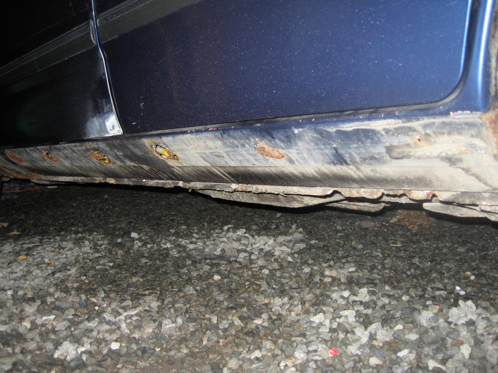

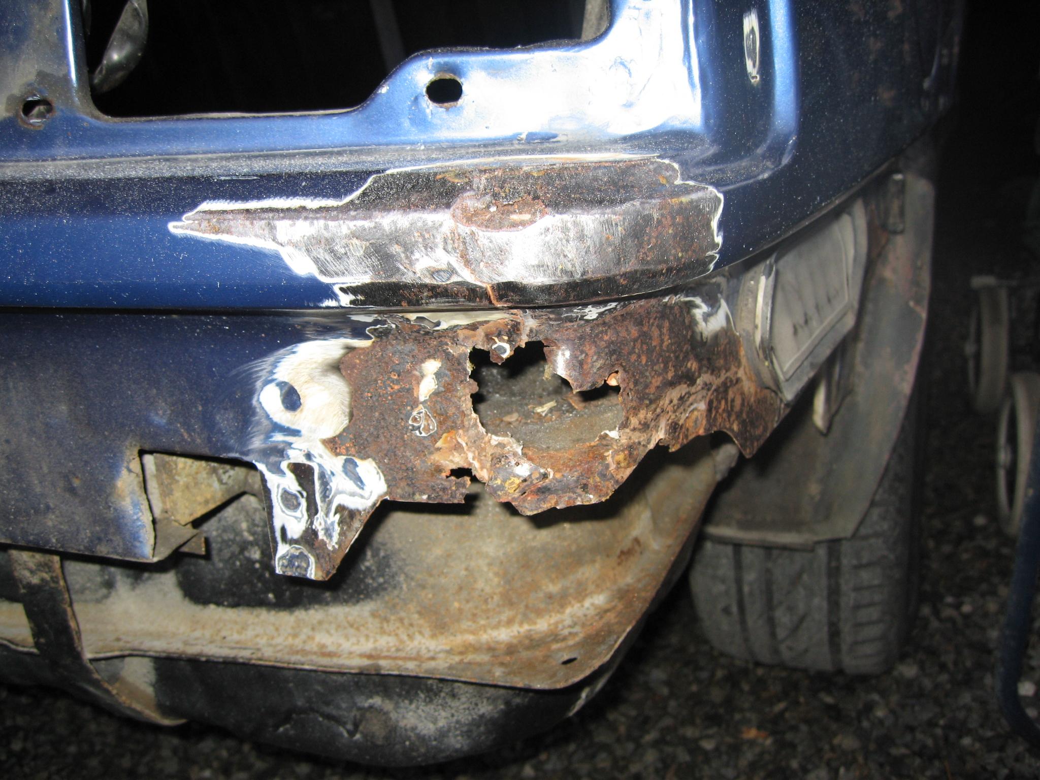

Jeg har kjøpt omtrent alle bokser og spann som det står noe om rustfjerning på hos biltema.. Har også kjøpt en hau med lakk og andre dingebomser.. Legger ut noen bilder her.. Så dere kan se dritten selv, med egne øyne.. Må nok sveise en del.. Trukke detta er noe man kan fikse med stålsparkel og slikt.

oi! det der var ille!
Å sparkle det der kan du nesten bare glemme, anbefaler at du ringer litt rundt til forskjellige bilopphøggere og spør etter bakfanger til en Ford Sierra årsmod. X ..er du heldig, får du en bra bakfanger fra en bil med skader foran. Er ikke få Sierra på dynga heller. Tror det er penger å spare på dette og spesielt tid..

Fangeren er av så du ser på karosseriet :!:
Edit: her bør det nok sveises ja...
Endret av nahojdat
Ja, her må det nok sveises.. Må bytte kanalene også.. Gjennom rusta en del.. Koster det mye å få sveisa a? Noen som veit? Klarer kanskje å få en kompis til å fixe det..
