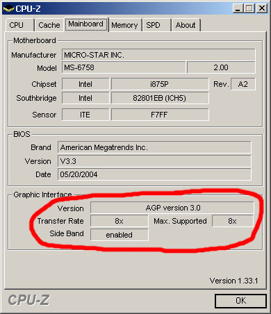

Smirnoff Skrevet 17. mai 2006 Skrevet 17. mai 2006 (endret) Du kan laste ned og kjøre CPUZ, det kan fortelle deg det. Under "Mainboard", der området hvor den røde sirkelen er, bør det stå "AGP version 2.0 " (eller høyere). (Eksempelet er fra min egen maskin) Endret 17. mai 2006 av Smirnoff

Slutsky Skrevet 17. mai 2006 Forfatter Skrevet 17. mai 2006 Smirnoff: Det stod AGP version 2.0 hos meg...

Slutsky Skrevet 17. mai 2006 Forfatter Skrevet 17. mai 2006 På CPU-Z står det at Transfer Rate er 2x, hvis det har noe å si...
