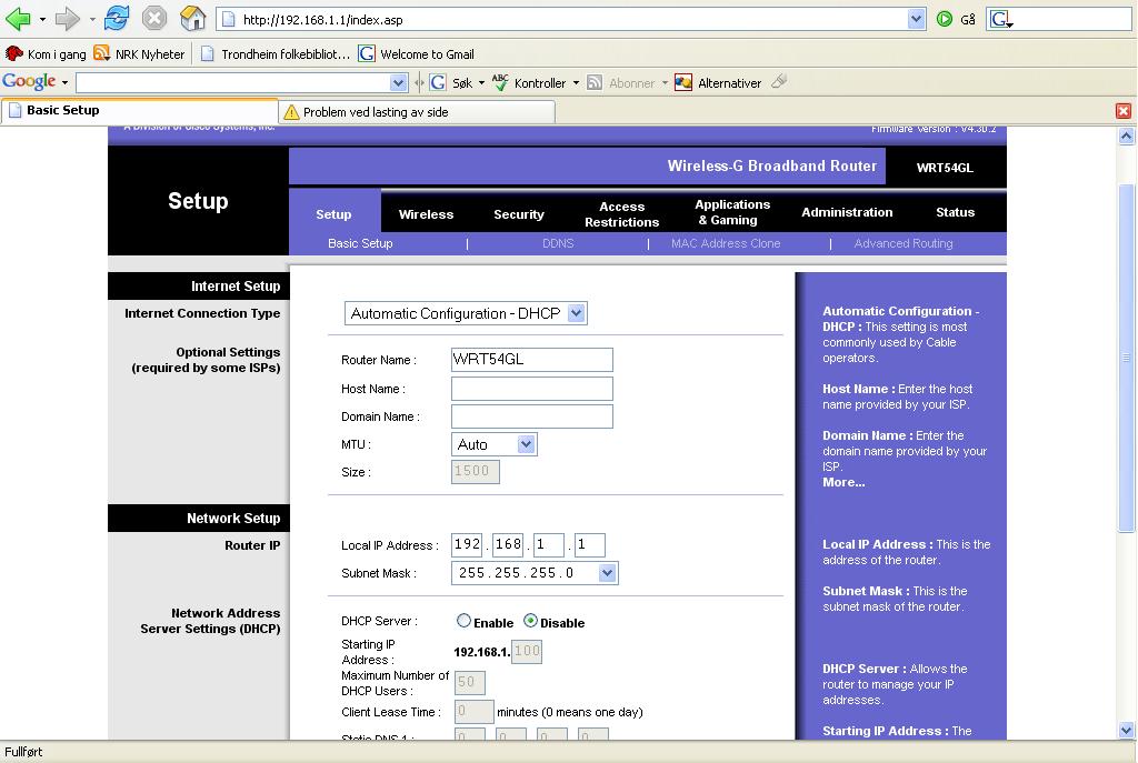

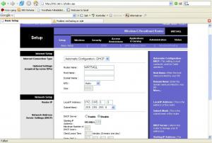

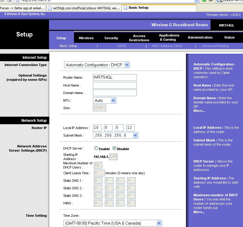

Får da dette skjermbildet etter at jeg får beskjed om at forandringene blir gjennomført:
Edit: La til et skjermbilde av innstillingene jeg brukte.

Hva kan jeg gjøre nå da? Finnes det noen uoffisiell firmware som er bedre og som gjør at jeg kan få det til å fungere? :shrug:
Edit: Fant ut at jeg faktisk får til å disable dhcp-server, men det er når jeg forandrer den lokale IP'en at det blir krøll (altså at jeg ikke får fram konfigurasjons-siden etterpå). Er det 100% nødvendig å forandre den lokale IP'en fra 192.168.1.1 til 10.0.0.1x?

-Da kommer du inn Basic -> basic setup (den siden du postet bilde av)
-Bytt ut "lokal ip address" med  ipadressen til NGT routeren din, MEN bytt ut siste tallet.(Velg ett høyt tall f.eks 200, da blir det i mitt eksempel 10.0.0.200 (tallet kan ikke vere høyere enn 255))
-Huk av "disable"  på "DHCP server"

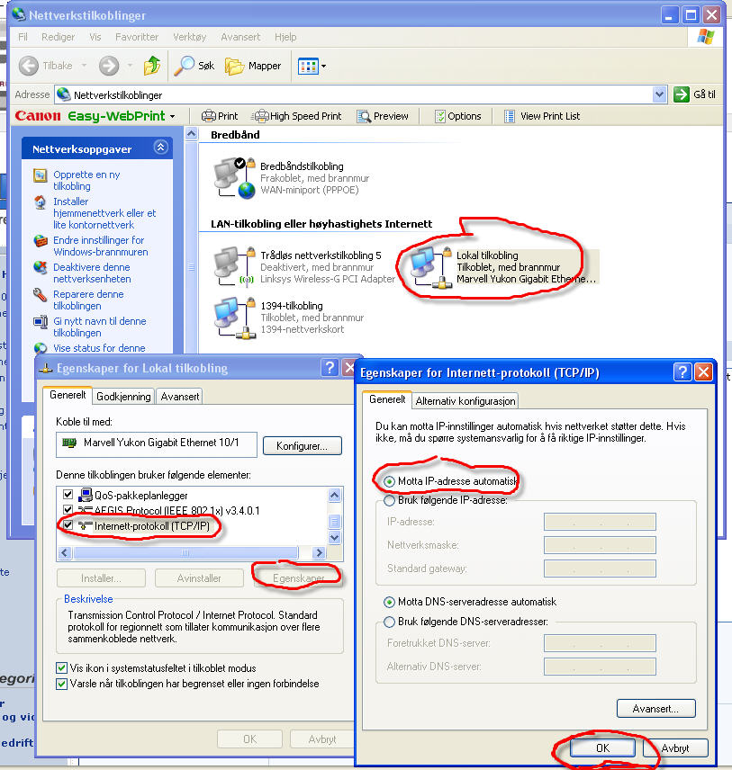

Sett opp alle PC'ene til å motta IP adresse automatisk.
Nettverkstilkoblinger -> Høyreklikk på nettverkskortet, velg egenskaper -> merk av "internett-protokoll(TCP/IP)" -> trykk egeneskaper -> huk av "motta IP-adresse automatisk ->OK

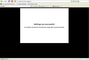

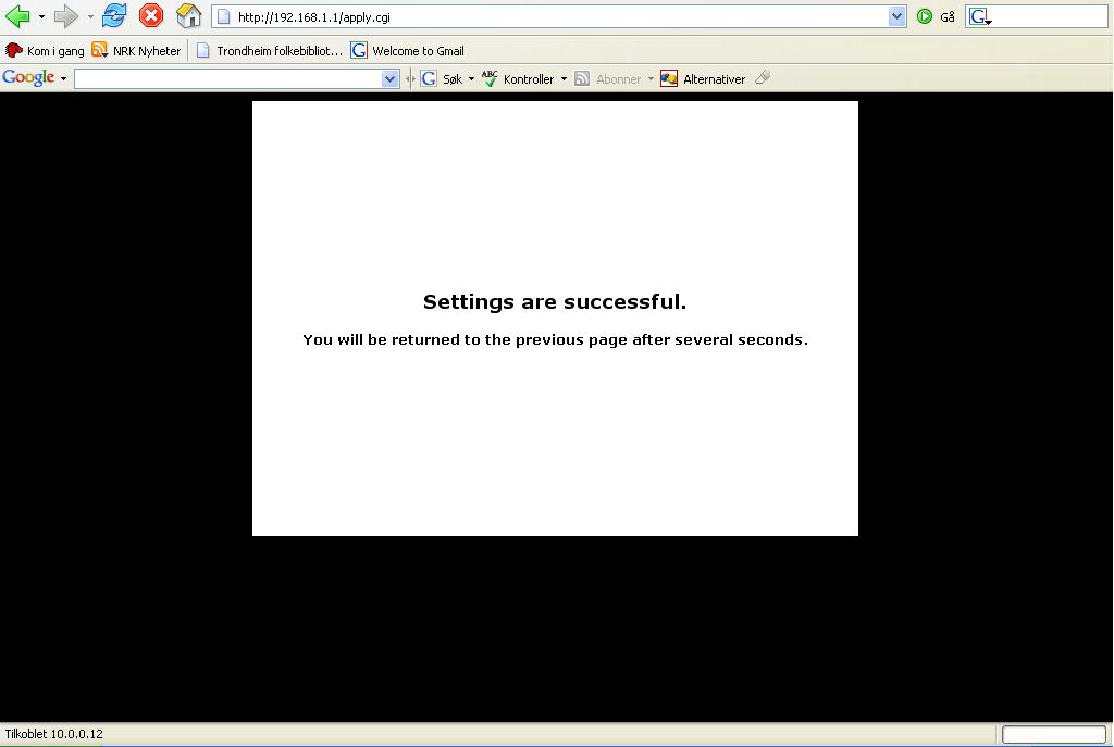

1) Denne meldingen får jeg når jeg skifter den lokale IP'en fra 192.168.1.1 til 10.0.0.12.

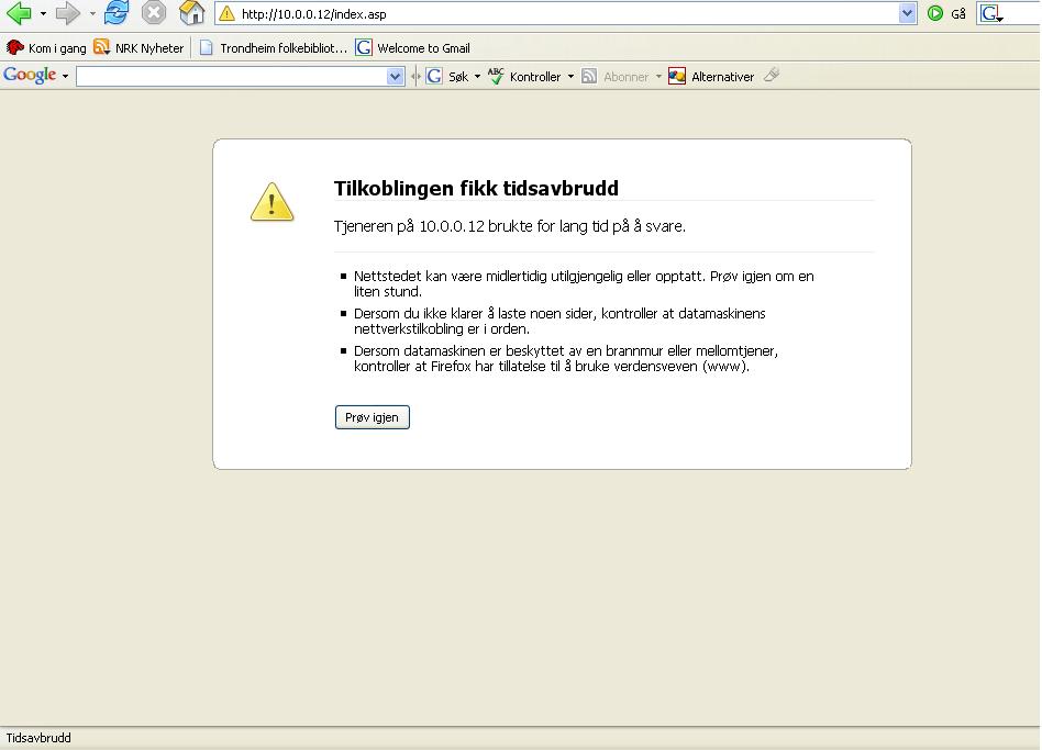

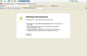

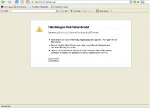

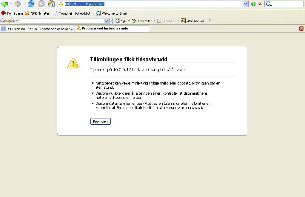

2) Denne feilmeldingen får jeg en stund etter meldingen på bilde #1 (Og ja, alle PC'ene er satt til å motta IP automatisk).

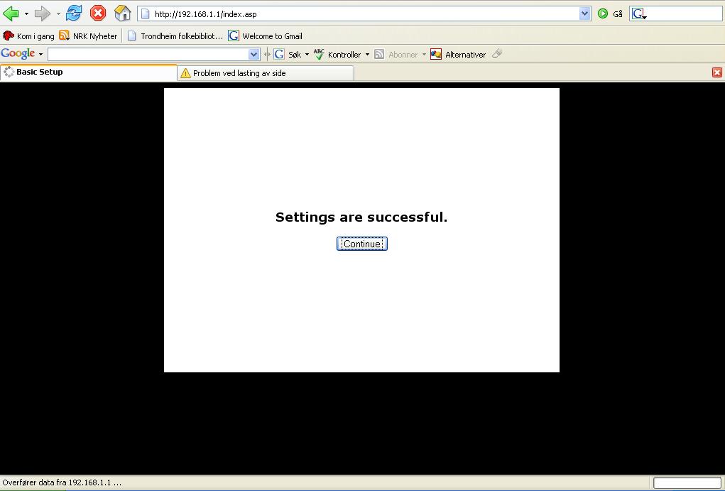

3) Dette er en annen type melding som jeg får når jeg bare disabler DHCP, og ikke skifter den lokale IP'en.
4) Da kommer jeg meg inn på konfigurasjonsmenyen uten problemer (Når jeg bare disabler DHCP, ikke skifter den lokale IP'en).

Bilde nr 1 viser att routeren har godtatt forandring av IP til 10.0.0.12.
Grunnen til att du får feilmelding på bilde nr 2 er att du nå befinner deg i feil IP range. (tror jeg)
-Prøv å forandre ip'en på routeren en gang til. (+ disable DHCP)
-Når du har gjort dette ,høyreklikk på nettverksikonet (to skjermer) nede i høyre hjørne og velg "reparer".
-Har du ikke noe ikon - Nettverkstilkoblinger -> høyreklikk nettverkskort - velg "reparer"

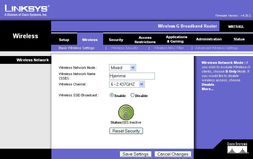

Hm, hva er SES? (Se skjermbilde)

SES står for "Secure Easy Setup". HER er en mer detaljert forklaring.
