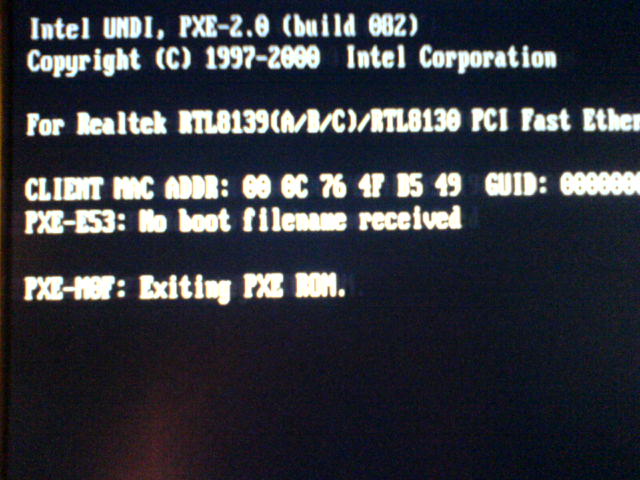

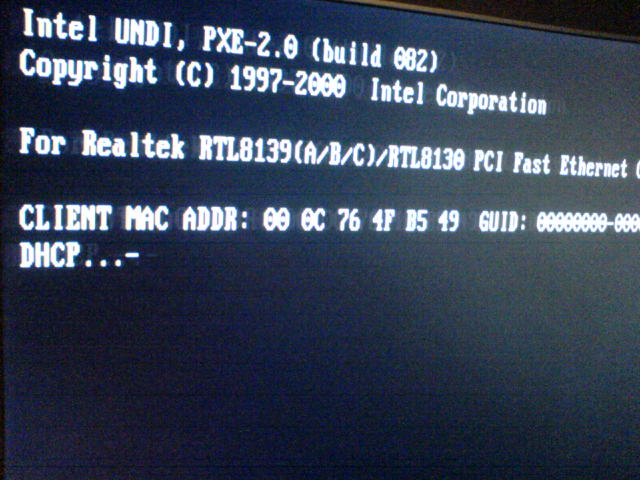

Satte inn ny psu i dag, alt gikk veldig bra, helt til jeg for en time siden gikk inn i bios. Der var det noe hurtigklokking (Commander var råest), og jeg prøvde det neste steget (trodde jeg). F10 og reboot igjen.. forbi Bios og hva venter meg? dette: :ohmy:
Jeg restartet maskinen, inn i bios, load default, save and quit, men det samme gjentar seg. Hva må gjøres, og hva er blitt gjort? håper noen kan hjelpe, for jeg er avhengig at det fungerer.. :no:

Siden du klarer å komme i Biosen , så jeg vil tro at du må configurere litt der.
Du kan ikke bare load defaults.
Du kommer ikke til at den finner /finner ikke disken din enda. Prøve å disable noen
Lan_Boot_Rom hvis det er aktivert. Har du fleire nettverkskort , bruker du bare den ethernet port?
Det samme gjelder instillinger for Sata kanalen . Er det noen Raid eller ennet der ?
Se i hverfall i Bios, og configurere riktig, i forhold til det du har av hardware, og andre funksjoner på kortet ditt.
Prøve !

:dribble: takk skal du ha... nå kom jeg til windows, kjære windows.. av en eller annen grunn, var SATA disabled, PATA enabled..? Hvorfor og hva er PATA..?
Enkelt og greit alt som er ikke seriell men paralell --Pata--(IDE)
