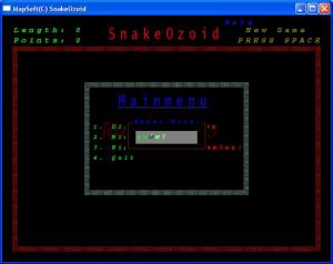

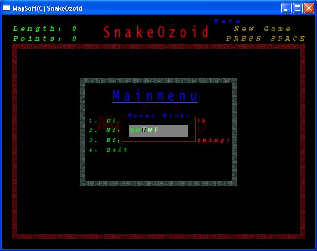

og en siste ting.. når jeg skal skrive inn nicket mitt og holder inne A og W for så slippe W og trykke den ned igjen så .. vanskelig å forklare
1 .. A&W = AWF
2 .. trykker W men holder A = AWFWF og det virker som masken til W kommer bak den første F .. tror du må se det selv..
men styrker du det ut så er alt fin..

edit :bilde sier mer enn tusen ord

Ser problemet der ja Giddion... En kjapp debug forteller meg at ved å klikke A+W får du Æ, hvorfor har jeg ingen anelse :S Det er ikke så rart at det oppstår feil med nick inntastingen, jeg har for første gang satt opp en funksjon som leser inn tekst i W32 API.
Eneste måten jeg vet om for å fjærne dette er å sette inn en sperre slik at A og W ikke kan trykkes samtidig.
